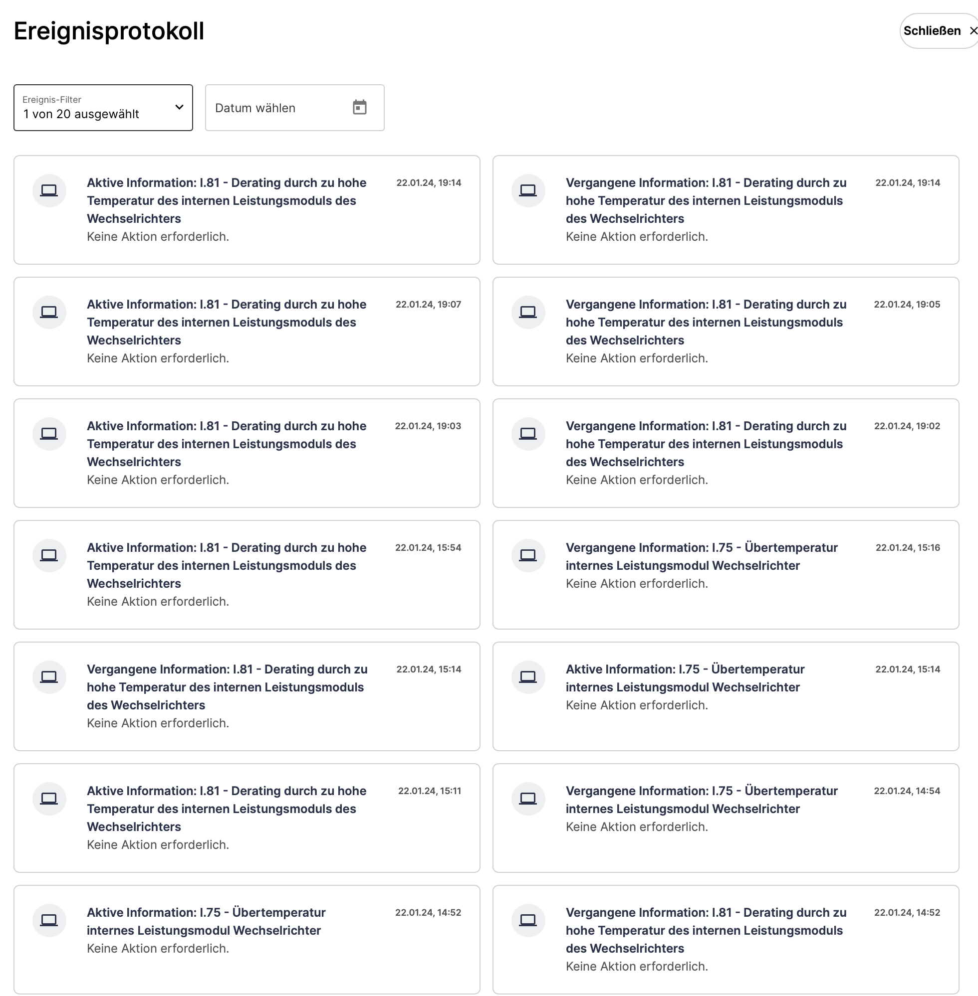

im Ereignisprotokoll unserer Anlage tauchen mehrfach pro Stunde im Wechsel diese Meldungen auf:
Was bedeuten die Meldungen? Können wir die ignorieren? Siehe Anhang.
Meldungen tauchten die letzten Monate immer auf, unabhängig von klimatischen Bedingungen.
Danke im voraus!
HolgerF
Viessmann VIN: 7975109301008129
Hallo HolferF,
die Meldungen deuten auf eine zu hohe Temperatur am Inverter hin, was bei den derzeitigen Außentemperaturen nicht der Fall sein sollte. Hier empfehle ich eine Überprüfung der Anlage, vor Ort.
