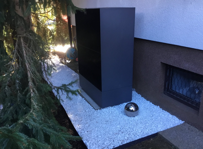

Sehe ich es richtig, dass es den Leistungs-›Sprung‹ von 5,6 auf 9,7 gibt, nichts dazwischen?, was dann auch den Wechsel vom Außengerät mit einem zu dem mit zwei Ventilatoren (höher) mitsich bringt.
Ja, die ist doppelt so hoch, schaut bei mir so aus:
