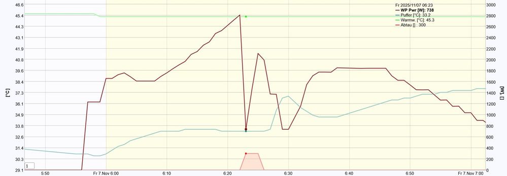

Hier ein Bild dazu mit Leistung, Temperatur Warmwasser- und Heizwasserpuffer, in Rot die Anzeige des Abtauzyklus
Während des Abtauens macht der Verdichter eine kurze Pause wegen Umkehrung der Fließrichtungen im Verdampfer, daher geht die Leistung so drastisch zurück.
Das Abtauen erfolgt logischerweise während eines Ladezyklus des Heizwasserpuffers, davor und danach geht die Temperatur des Puffers hoch, weil der eben auf die Sollvorlauftemperatur gebracht wird, meist etwas darüber.
Das über den Heizwasserpuffer auch das Abtauen gemacht wird, ist ein schöner und guter Nebeneffekt der verhindert, dass der recht kleine Puffer in der Inneneinheit (im Bedarfsfall) mit der Zusatzheizung auf Temperatur gehalten wird. Neue 250A-IDU ab 10/2025 haben den garnicht mehr.
