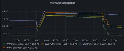

Fällt bei der Warmwasserbereitung die Temperatur des Warmwasserbereiches erst mal ab, weil es zur Vermischung der Bereiche kommt?
- Ja, 13:00Uhr WW-Bereitung wurde gestartet, gegen 20Uhr geduscht, als WW entnommen.
