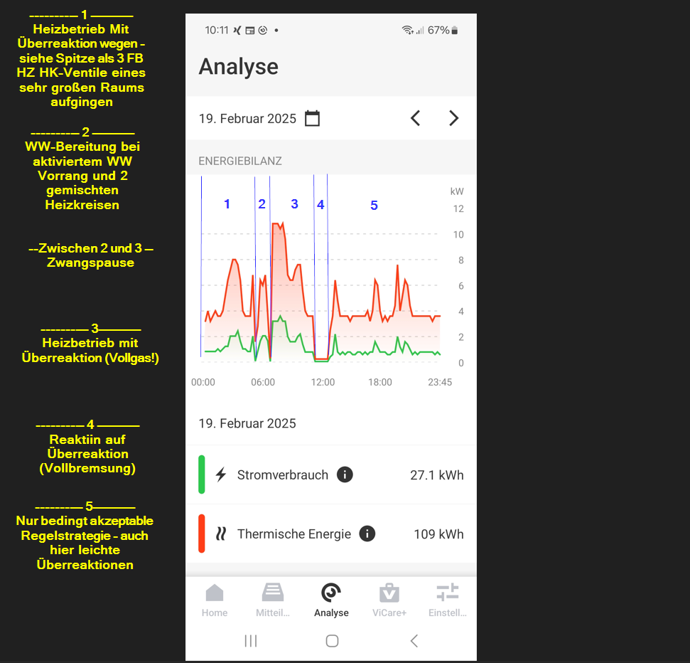

Hallo @Flo_Schneider,
hier noch mal ein Update in der Hoffnung auf eine Antwort von Dir:
Siehe Anhang - die Überreaktionen der Regelstrategie im Heizbetrieb zeigen sich nicht nur nach der WW Bereitung mit gleichzeitiger WW Entnahme sondern auch ohne WW-Entnahme und bei kaltem Rücklauf der FB-Heizung großer oder mehrerer Räume gleichzeitig
Dies war bei der Version 2305 nicht so, ist aber auch von mir Laien erklärbar:
Anstatt im Heizbetrieb langsam hochzumodulieren folgt die WP sofort der Heizkurve. Spreizungen zwischen 8 - 12 K bei AT im Frostbereich sind die Folge. Dadurch Vollgas und irgendwann Vollbremsung, anstatt smoothy und entspannt durchzulaufen.
Was kann ich noch tun bis es eine bessere Regelstrategie kommt?
Viessi18
