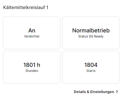

So sieht es bei mir mit den Laufzeiten und Verdichterstars aus:
Ba etwas über null gibt es so gut wie kein takten mehr. Bei Außentemperaturen von tagsüber 10 Grad und nachts 3 Grad sind es etwa 10 Takte am Tag. Das macht in der Effizient nicht viel aus. Ob ich nun 2.600 kWh im Jahr verbrauche oder nur 2500 ist mir egal. Die 100 kWh mal 21 Cent macht im Monat vielleicht 2 Euro Unterschied. Da lohnt kein Aufwand mehr. Und von 10 Takten am Tag nimmt der Kompressor auch keinen Schaden.
Vitocal 250A.13 , nur Radiatoren , 200 Liter Pufferspeicher , 100m2 , Stromverbrauch 2.600 kWh , echter COP knapp 4 (die Werte von der Anlage stimmen nicht).
