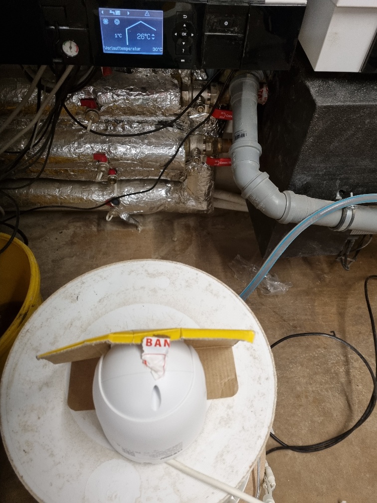

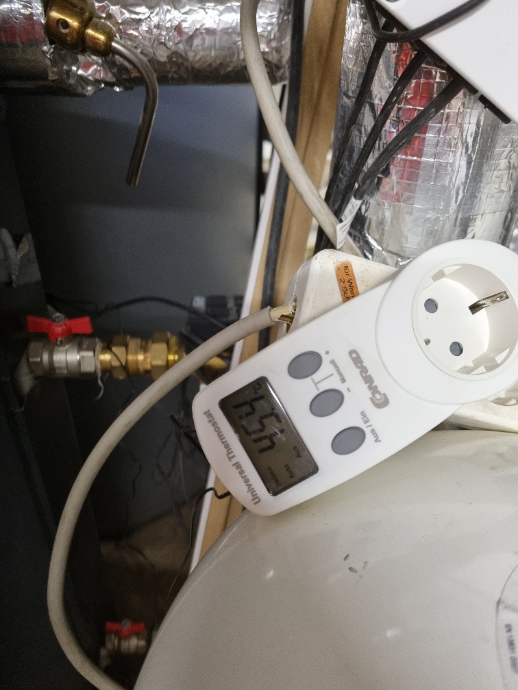

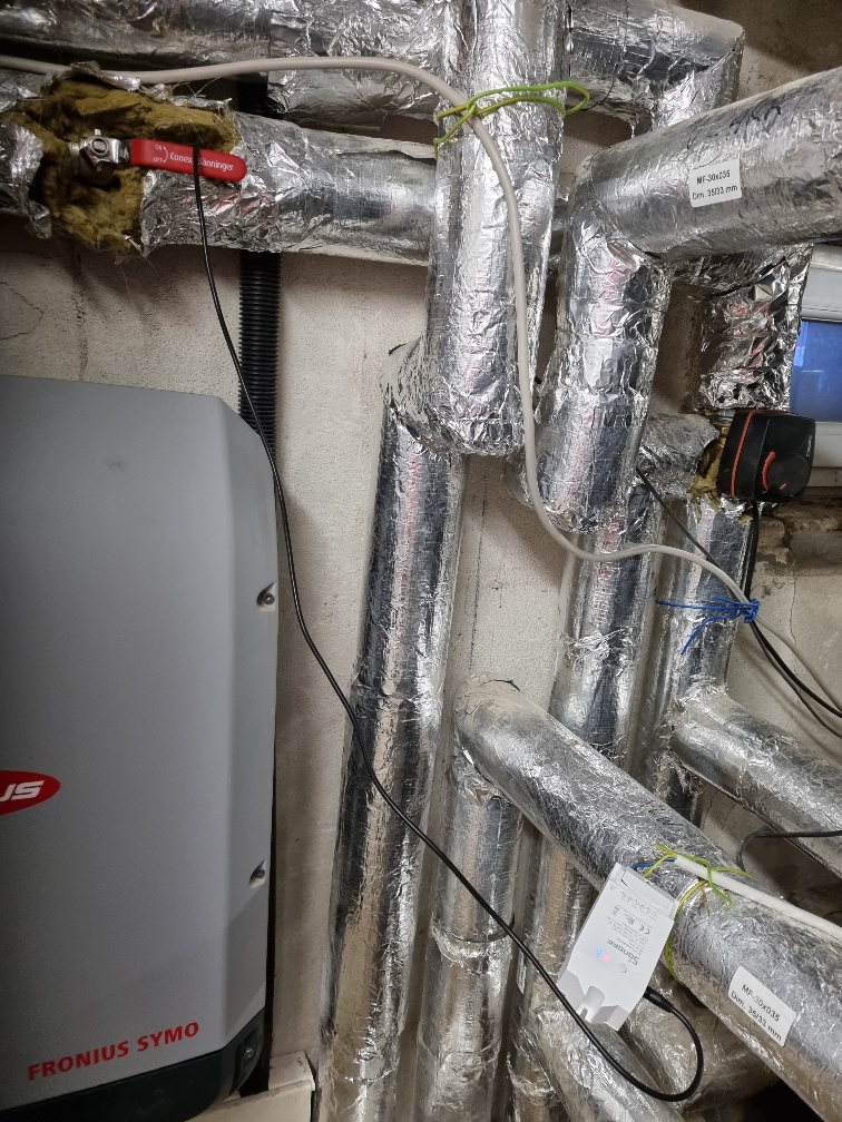

Jetzt haben wir an jedem Heizungsrohr WLAN-Sensoren befestigt, eine Kamera auf die Wärmepumpe gerichtet und mit einer temp.gesteuerten Steckdose von Conrad die WW-Pumpen (Zirku + SpPumpe) angesteuert umd eine erträgliche und stupide Regelung zu gewährleisten. Dazu kommen externe Heizstäbe zu Notbeheizung der Puffer- und Brauchwasserspeicher (leider nur je 6kw, mehr geht vom Anschluß nicht). Und, damit die ext. Therme noch eine Unterstützung leistet bei Temperaturen von unter 0°C draussen, wird die gesamte Anlage halt jeden Tag mehrmals entstört, damit die regelung wenigstens die Vitodens kurz mit hochfahren lässt. Ansonsten geht die Vitocal 200 permanent in den Störungsmodus.

Eine ganz, ganz, ganz schwache Leistung. Im Anhang mal ein paar Bilder von der Notlösung mit den ext. Sensoren und der "Videoüberwachung".
