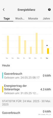

seit genau einer Woche wird in der ViCare App die Energiebilanz in kWh für den Gasverbrauch nicht mehr angezeigt. Die Werte für den Gasverbrauch in Kubikmeter und der Solarertrag werden von der Therme (Vitodens 200-W) ans Backend übermitellt und auch in der ViCare App angezeigt.
Auf der Suche nach einer möglichen Lösung habe in der Viessmann API  gestöbert und konnte dort für den Gasverbrauch nur Werte in Kubikmeter finden. Dementsprechen findet wohl die Umrechung in der ViCare App statt. Jedoch konnte ich weder Zustandszahl noch Brennwert in der APi finden. Die Werte für die vergangenen Monate wurden jedoch mit den in der Therme hinterlegten Zustandszahl und Brennwert errechtnet.
Habe ich da etwas übersehen? Kann mir jemand auf Pferd helfen und erklären wieso die Werte nicht angezeigt werden?
Anbei zwei Screenshots von Gasverbrauch und Energiebilanz.
