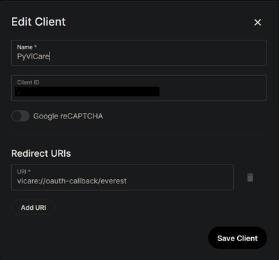

Ich habe es bei mir mit dem "Ungültige Authentifizierung"-Problem gerade geschafft.
Bezugnehmend auf die Doku Viessmann ViCare - Home Assistant (home-assistant.io):
Ich habe folgende 3 Punkte in der API korrigiert:
Google reCAPTCHA: Disabled
Redirect URIs: vicare://oauth-callback/everest
Dann ging es bei mir. Ich hoffe, es hilft Euch auch 🙂
Ok, total strange. Hatte das eingegeben und gestestet, aber bei mir funktioniert es trotzdem nicht. Hast du zufällig noch etwas anderes angepasst?
Ok, vergiss es :). Habe die Client ID noch einmal komplett gelöscht und erstellt. Jetzt funktioniert es! Ich danke dir für die Recherche!

Ahhh, jetzt hat die Integration geklappt, als ich gefunden hatte, dass man die callback URI des API Keys auch manuell nachträglich ändern kann! 👍

ich habe im Dashboard den Client mit den duklumentierten Daten angelegt. In Homeassistant kommt immer die Fehlermeldung "Ungültige Authentifizierung".
Den Token habe ich sowohl als User als auch als IoT erzeugt. Beides ohne erfolg.
Muss ich noch etwas beachten?
Am häufigsten ist die Adresse falsch (da an einigen Stellen falsch dokumentiert).
Hast du vicare://oauth-callback/everest benutzt für die token Erzeugung?
