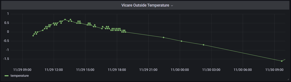

Hallo zusammen
ich habe festgestellt das seit dem 11. od 12.Nov die Aussentemperatur nur noch in 1°C schritten übertragen wird. Komischer weise nicht in vollen Grad sondern immer auf .9°C
Wurde eventuel was an der API verändert?
Grüße Micha

Same annoying issue here, but surprisingly started for me only after 29.11 around 18:50...
Oh 😕, the change just hit me on December 4 with my system.
