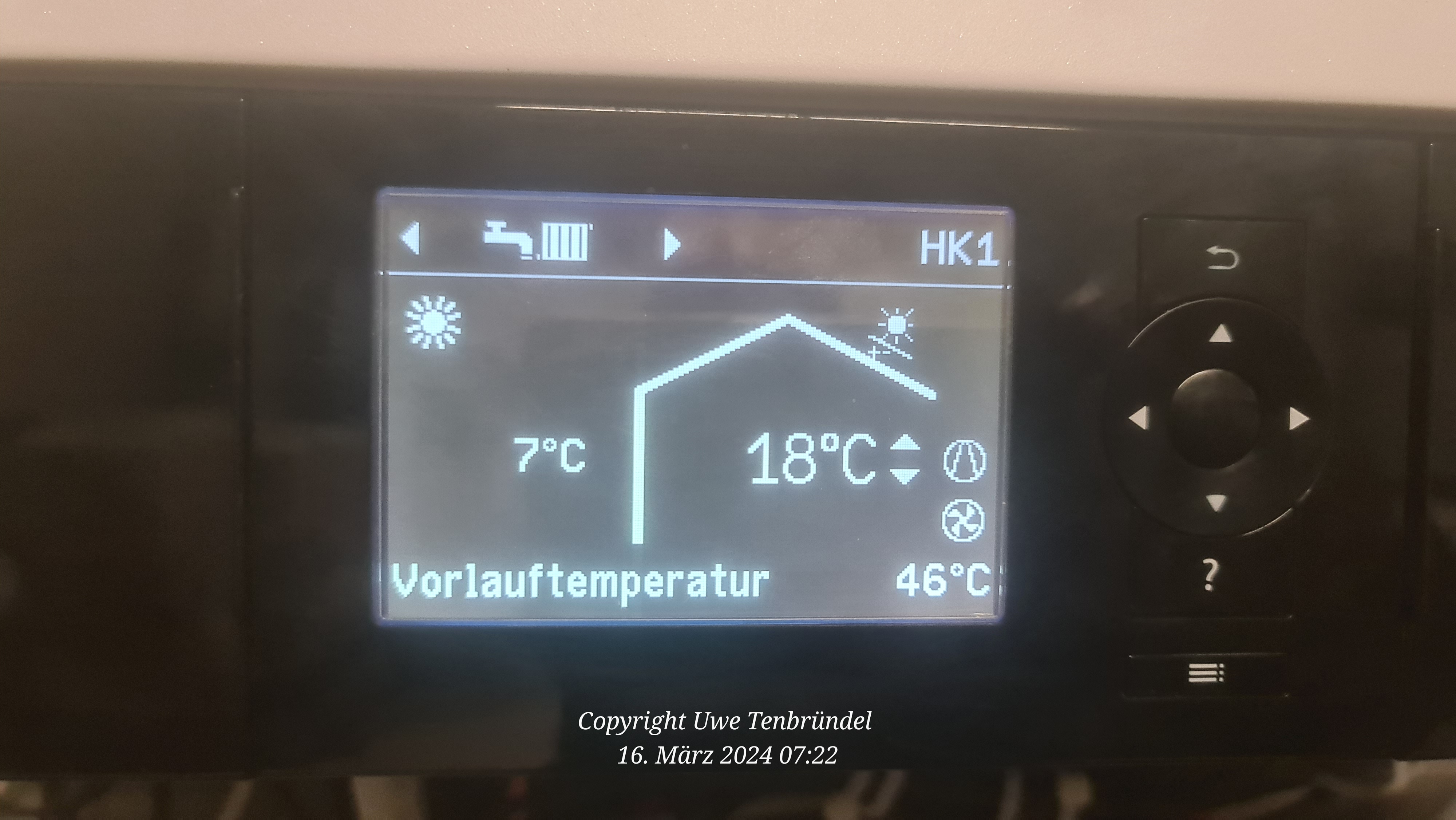

Ist die Annahme richtig , dass das Symbol vom PV Überschuss nur dann oben Rechts über dem Dach Erscheint wenn PV Überschuss da ist?
Hintergrund ist ,dass es sogar Morgens schon da steht , wenn definitiv nichts Eingespeist wird und somit das ganze Heizungssystem an Temperaturen überfahren wird.
Ich habe auch ein AC gekoppelt PV Speicher. Der EnFluRi sitzt aber vor dem von Viessmann , so das der nur den Überschuss Erfasst ,der danach noch ins Netz geht.
