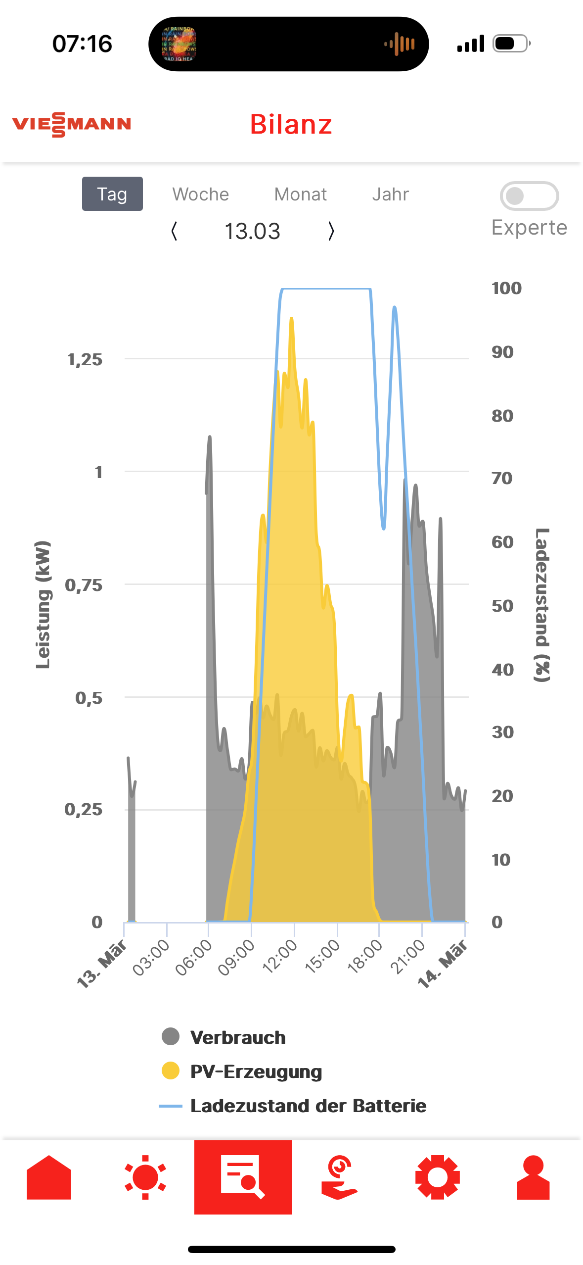

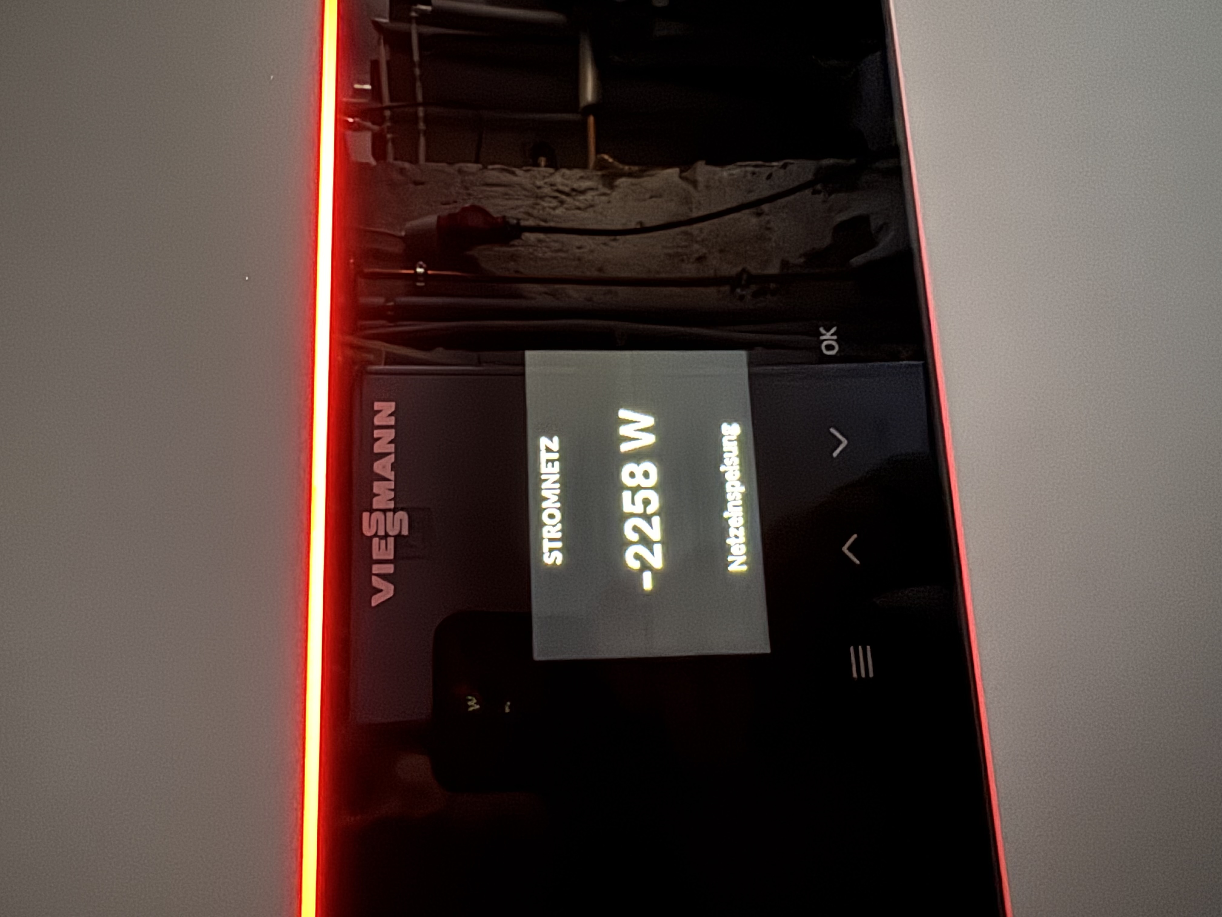

unser Fachbetrieb war inzwischen bei uns und konnte ebenfalls nicht wirklich helfen. Er sagt, dass in diesem Winter sehr viele Kunden dasselbe Problem hatten und es ganz unterschiedlich mal mehrere Tage und mal mehrere Wochen hintereinander auftauchte. Bei uns hört es seit Dezember / Januar einfach nicht mehr auf…Es scheint, dass das Balancing statt weniger Male im Jahr täglich startet. Auch ein komplettes Ausschalten am DC Schalter über 1h half nicht. Auch heute ist trotz ausreichender Sonneneinstrahlung wieder ins Netz eingespeist worden statt dass es im Haus verbraucht wird. Es wird entsprechend an der VX3 als auch (wenn sie funktioniert) in der Gridbox angezeigt. Im Anhang einige Bilder

Die App ist mir ehrlich gesagt langsam egal, ich habe gestern nachgezählt: bisher hat die Anlage 47x auf 100% geladen und direkt im Anschluss wieder entladen. Und das sind nur die Male, wo die App das registriert hat. Gestern Nacht und heute sind noch 3x dazu gekommen. Hier besteht dringender Handlungsbedarf!

kein Erfolg, siehe Screenshot. Das Hauptproblem ist doch ganz offensichtlich die Logik/ Priorität in der Steuerung. Diese muss doch (wie früher auch) sein:
1. PV Erzeugung bedient den Hausverbrauch
2. Überschuss lädt die VX3
3. Wenn die Batterie 100% hat geht überschüssige Erzeugung ins Netz
4. Aus der Batterie speist sich ausschließlich der Hausverbrauch
Entweder diese Logik ist falsch hinterlegt oder das System hat einen Bug, weil es aus dem Balancing nicht mehr rauskommt.
Wir beobachten im Übrigen seit Januar.
Die Nettokosten pro Laden und Entladen liegen bei ca 3,10€ (44 Cent Nettbezug, 7 Cent fürs Einspeisen). Bisher sind mit über 50 dieser Zyklen rund 155€ aufgelaufen, die ich mir vorbehalte bei Viessmann einzufordern.
Ich erwarte, dass das Problem jetzt mal gelöst wird
