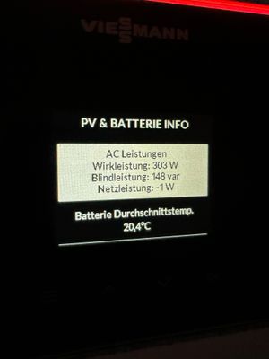

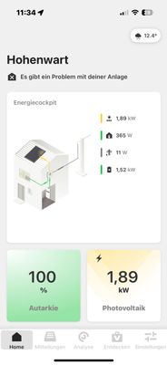

es geht um den Wechselrichter und der App. Auf dem Wechselrichter wird am (ersten) Bildschirm 0W angezeigt.
In der App änder sich nur nach einer erneuten Start des Kommunikationsmoduls.
Vorher
Nachher

Sollte das nicht klappen, poste bitte auch nochmal ein Foto der PV Produktion, die dir am Wechselrichter angezeigt wird - also von dem 0W.

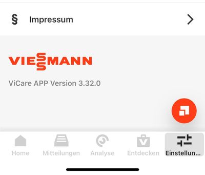

Hallo StSa,
ich würde dein Anliegen gerne an unsere Entwicklung weiterleiten, die einen genaueren Blick darauf werfen können.
Dazu würde ich noch folgende Informationen benötigen:
IPhone 14 Pro, iOS 18.4.1
Was mich am meisten Irritiert, ist das trotz PV Produktion am Wechselrichter 0W angezeigt wird.
Da müsste man auch mal nachschauen, was das sein könnte. Vielleicht liegt es daran.
