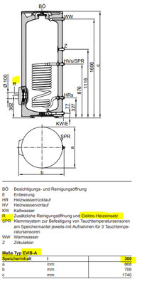

Ich hab mich mal versucht durch das echt umfangreiche Angebot von Viessmann durchzuarbeiten....wenn ich das richtig sehe, kommt als Speicher mit Elektroeinsatz nur ein Vitocell 100-W/CVE in Frage?
oder der CVBC
Hier könnte man mittig und unten einen EHE einbauen und ist mit dem 2. Wärmetauscher für SolarThermie oder eine Wärmepumpe vorbereitet.
oder einen CVB.
Das wäre dann ja quasi die günstigste Methode und auch noch die flexibelste...gefällt mir 🙂
Wenn ich also einen Vitocell 100-B CVBC nehmen würde...wird ja der interne 150L Speicher meiner Vitola 222 stillgelegt. An welchen Kreislauf des 100-B sollte ich denn dann meine Heizung anschließen? In der Anleitung des 100B steht ja man soll Anschluß 3 nehmen (oben)...aber macht Anschluß 4 (unten) nicht mehr Sinn? Bei Anschluß 3 würde ich ja immer nur den oberen Teil des 100-B erwärmen?
Der obere Teil hätte dann wieder genau das Volumen wie im Vitola 222. Das hat doch vermutlich bisher ausgereicht?
Der unter Teil (sobald dieser warm ist auch oder obere) könnte dann ganz mit dem Heizstab erwärmt werden.
Ne leider haben mir die 150L noch nie so richtig gereicht...hab zwei Damen im Haus und die baden gerne und viel....speziell im Winter bleibt die Wanne dann oft kälter, weil das heiße Wasser gerade für die Heizung gebraucht wird.
Allein von den baulichen Gegenheiten bekomme ich aber wohl maximal einen 300L Speicher in den Heizungskeller noch mit rein...die größeren bekomme ich nicht durch die Tür.
Hab aber gerade gesehen....ein Vitocell 100-V CVAB 300L wäre doch mit nur einer Heizwendel und Möglichkeit des Heizstabes (am liebsten Elwa) ...wurde mir ja weiter oben auch schon vorgeschlagen....muss ich übersehen haben.
