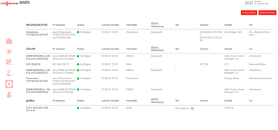

Meinst du hier ? wo kann ich das einstellen ?
Danke für die hilfe
