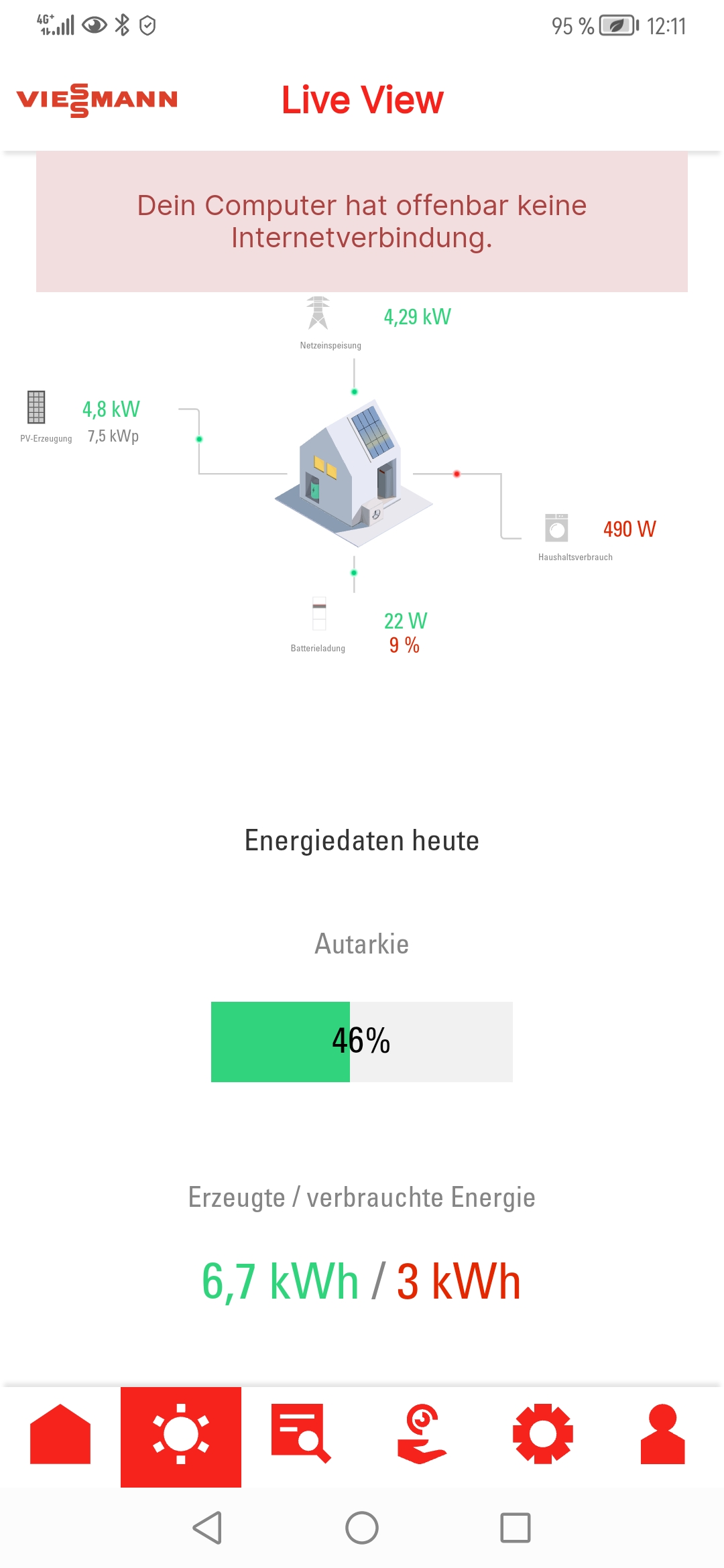

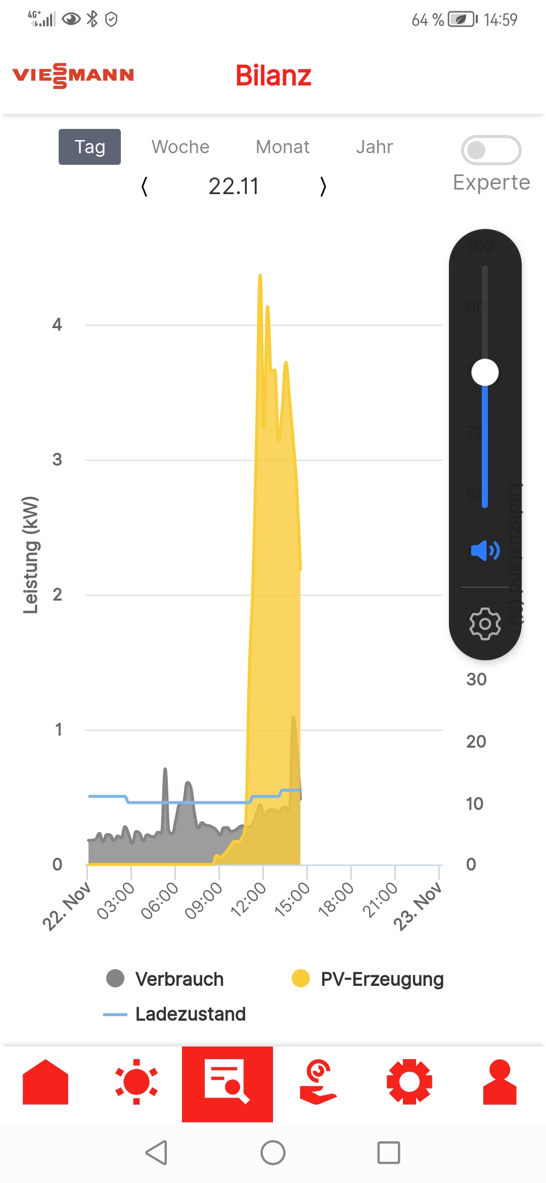

Habe seit ein paar Tagen das Problem, dass meine Batterie extrem langsam lädt (zwischen 38w und 43w) und der Rest eingespeist wird.
Fehlerspeicher ist leer und auch sonst wird nichts angezeigt.
Kommunikation ist ebenfalls i.O.
Was kann ich noch überprüfen bzw kontrollieren?

Auch Ich habe das gleiche Problem wie Du , mein Akku wird mit maximal 30 Watt geladen .

Ja mir wurde von Viessmann geholfen und zwar hat man sich auf meine Anlage aufgeschaltet und mir dann mitgeteilt das es meinen Akku zu kalt war in meiner isolierten aber unbeheizten Werkstatt, das waren damals nur 1,5 Grad, es müssen aber mindestens 5 Grad sein, steht auch so in der Betriebsanleitung.
Seitdem ich einen Frostwächter in meiner Werkstatt habe und dort mindestens 6 Grad habe läuft der Akku wieder normal.
Leider hat das die Installationsfirma damals nicht gesagt und so muss ich eben was von dem gespeicherten Strom in Wärme umwandeln.
