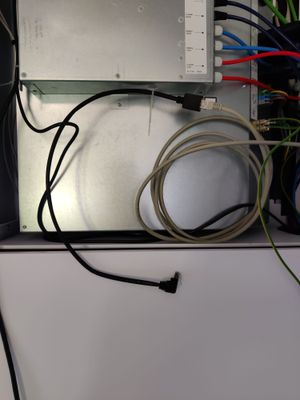

Mein Elektriker hat gestern versucht den Vitocharge in Betrieb zu setzen und ist gescheitert.

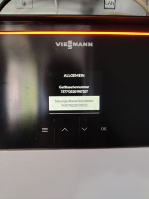

Ich hab mir das heute Mal abgesehen und folgendes festgestellt.
Anbei noch die Seriennummern
Vermutlich fehlt da die komplette Kommunikations Platine im Display !?
War da was nicht lieferbar?
Mein Installateur hat von Viessmann die Meldung, das Kommunikationsmodul sei zur Zeit nicht lieferbar. Ein Mitarbeiter von Viessmann würde mit einem verfügbaren rumfahren und die neuen Anlagen einrichten!?
Nur wann, das ist die Frage

Links unten am Wechselrichter-Modul gibt es drei RJ45 Buchsen, ich vermute in eine dieser Buchsen gehört das abgewinkelte Ende des Netzwerkkabels, ich habe leider auch noch keine Antwort in welche.
Die Inbetriebnahme ist mittlerweile erfolgt.
Aber mit einer Leihplatine ! Diese wurde danach wieder ausgebaut.
d.h. Das System läuft für sich und funktioniert auch so wie es soll.
allerdings fehlt jetzt natürlich die Anbindung zur Gridbox und damit auch das Energiemanagement der Wärmepumpe.
am 24.01. hab ich nen neuen Termin, so wie es aussieht bekomme ich dann die Platine montiert.
Nicht an den anderen Anschlüssen anstecken!!
