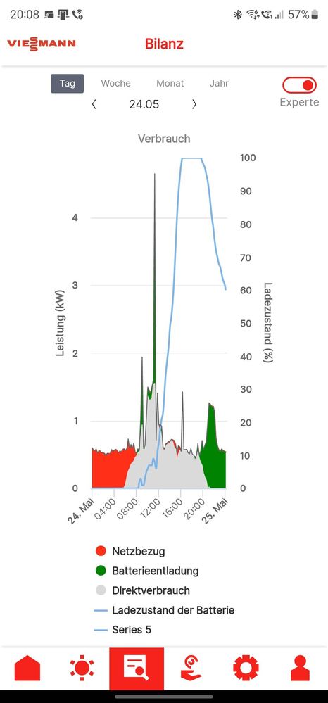

Gerne, hier der Screenshot von heute
OK, und der wo es funktioniert hat?
Am 26.05. hat es das letzte Mal nachweisbar funktioniert. Danach war entweder morgens mehr als 10% im Speicher oder es war wie im ersten Bild.
Also, wenn es immer wie am 24.05. aussehen würde, würde ich mir Gedanken in Richtung Tiefentladung machen und das wäre nicht gut.
Der 26. sieht so aus als ob der Speicher seinen tiefsten Punkt noch nicht erreicht hat, PV Erzeugung springt ein.
