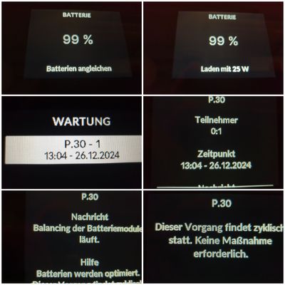

Hallo Forum,
auch ich habe am 26.12.2024 13:04 die Wartungsmeldung P.30-1 erhalten.
Am 09.12.2024 wurde in meiner Anlage eine Batterieerweiterung installiert und bis zu diesem Zeitpunkt hatte ich außer der hohen Temperatur des WR keine Probleme.
Wartungsmeldung
Jetzt ist schon eine Woche vorbei und der Wartungsmodus läuft immer noch bei 99 % Ladung.
So langsam verliere ich die Geduld.

Seit heute Morgen scheint die Batterie wieder zu funktionieren und entlädt und lädt wieder.
In der Meldung-History steht leider genau die gleiche Mitteilung P.30-1 im Display nur mit Datum 03.01.2025.
