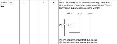

Hallo, ich habe nun eine neue Vitocal 250-A sowie einen Heizungs-Pufferspeicher. Ich möchte mit meinem Überschussertrag aus der PV die Temperatur im Pufferspeicher erhöhen. Mein Solateur und mein Installateur haben dazu gemeinsam eine Verbindung vom Hauskraftwerk (SG Ready Schnittstelle COM/B NO/B) zu der Wärmepumpe (143.4 und 143.5) hergestellt. In dem Servicemenü wurde SG Ready aktiviert und die Erhöhung des Pufferspeichers auf 100 (10 Grad) gestellt. Trotz erheblichem Überschuss bleibt der SG Ready Betriebszustand auf 2 (Normalbetrieb). Auch auf dem Display der Vitocal ist kein SG Ready Symbol ersichtlich. Was machen wir falsch ?

@BrunoMartelli schrieb:Mein Solateur und mein Installateur haben dazu gemeinsam eine Verbindung vom Hauskraftwerk (SG Ready Schnittstelle COM/B NO/B) zu der Wärmepumpe (143.4 und 143.5) hergestellt.
Der Kontakt zwischen 143.1 und 143.5 muß geschlossen werden. Dann sollte die WP in Betriebszustand 3 schalten. Wenn du zusätzlich noch 143.1 zu 143.4 schaltest, dann bekommst du Betriebszustand 4
Marc
Hallo Marc, heißt das, daß ein Kabel von 143.1 zu 143.4 laufen muss ? im Moment stecken die beiden Adern, die vom Hauskraftwerk kommen in 143.4 und 143.5. Ich bin kein Elektriker und verstehe das Schaubild nicht. Bitte um eine einfache Erkärung.
Ich dachte, dass 143.1 nur bei einer EVU Sperre benötigt wird. Diese habe ich aber nicht.
Hi @BrunoMartelli, genau. Dein Kabel zum Relais (Schalter) des Wechselrichters muß zwei (oder drei) Adern haben. An der WP schließt du eine Ader an den Kontakt 143.1 an und die andere Ader an den Kontakt 143.5.
Wenn jetzt der Wechselrichter den Kontakt schließt, dann kann Strom zwischen den beiden Kontakten fließen und die WP schaltet auf den Betriebszustand 3 um.
143.1 ist sozusagen die Spannungsversorgung für den Kontakt 143.5.
Hilft dir das weiter?
Marc
@BrunoMartelli schrieb:Ich dachte, dass 143.1 nur bei einer EVU Sperre benötigt wird. Diese habe ich aber nicht.
Das ist nicht wirklich gut in der Montageanleitung erklärt. Du mußt auf jeden Fall 143.1 für Smart-Grid verkabeln. Sonst hast du keine Steuerspannung. 🙂
Marc

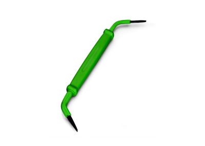

Hallo Marc, nochmal ne blöde Frage. Ich habe jetzt die Ader aus 143.4 rausgezogen aber kriege sie nicht in die Buchse von 143.1 rein. Wie funktioniert denn diese blöde Klemme ?
Ich vermute das das Wago Klemmen sind, dafür gibt es ein Spezialwerkzeug, aber normalerweise funktioniert ein schlanker Schraubendreher, hast du einen "Spannungsprüfer" so ein durchsichtiger Schraubendreher, der glimmt wenn er ein Spannungsführendes Teil berührt? Der sollte funktionieren.
Ich meine das über oder unter dem Kabel eine kleine Öffnung ist, wenn du da den Schraubendreher reinsteckst, dann entriegelst du den Kontakt.

Betriebszustand 3 darf ja nur bei geschlossenen Relais aktiv sein. Jetzt gibt es zwei Möglichkeiten, entweder das Relais im WR ist angezogen und der Kontakt ist geschlossen, oder in deinem Steuerkabel gibt es durch Störeinflüsse Fehlerströme. Leider scheint die 250-A, eigentlich alle Wärmepumpen der neuen Plattform sehr empfindlich gegen diese Fehlerströme zu sein. Obwohl in der Montageanleitung nichts dazu steht scheint das von Viessmann keinen zu kümmern. Wenn du magst kannst du hier dazu ein bisschen was lesen.
Wenn der Kontakt im Wechselrichter nicht geschlossen ist, dennoch Betriebszustand 3 aktiv ist, dann liegt es vermutlich an den Fehlerströmen, der Zustand wird dann wieder auf 2 wechseln wenn du das Kabel an der Klemme 143.5 abziehst. Aber zuerst solltest du den Schaltkontakt im Wechselrichter überprüfen.

Du kannst auch testweise das Kabel an 143.5 abziehen, wenn die WP dann umschaltet und das Relais am WR ist offen, dann hast du das Problem mit dem Fehlerstrom.
Ja genauso ist es. Ich weiß nur nicht, ob mein E3DC vielleicht das Relais nicht schaltet, sondern immer nur den Stromkreis geschlossen hält.
Ich habe jetzt mal nur die beiden Adern an der WP an 143.1 und 143.5 angeschlossen und der Betriebszustand ist schon 3 obwohl die beiden anderen Enden garnicht mit dem E3DC verbunden sind. Dann ist wohl entweder in der WP etwas nicht in Ordnung oder die beiden Adern schließen im Kabel schon den Stromkreis.
Heureka ! Ich habe jetzt zwei getrennte Kabel verlegt und erhalte Zustand 2 !! Warte jetzt mal ab, ob es morgen bei Überschuss automatisch auf 3 wechselt.
@BrunoMartelli schrieb:Ich habe jetzt mal nur die beiden Adern an der WP an 143.1 und 143.5 angeschlossen und der Betriebszustand ist schon 3 obwohl die beiden anderen Enden garnicht mit dem E3DC verbunden sind. Dann ist wohl entweder in der WP etwas nicht in Ordnung oder die beiden Adern schließen im Kabel schon den Stromkreis.
Das es einen Kontakt zwischen den beiden Adern im Kabel gibt halte ich für sehr unwahrscheinlich...
Mein Tip ist, dass du dasselbe Problem wie ich und viele andere auch haben, das aber lauf Viessmann kein Thema ist. Durch Beeinflussung von anderen Stromführenden Kabeln in deinem Keller kommt es durch kapazitive Kopplung zu einer kleinen Fehlerspannung auf dem Kaben, die geringe Spannung reicht das der Eingang 143.5 angesteuert wird.
Wir haben uns alle an die Montageanleitung gehalten, unsere Elektriker haben das Steuerkabel gemäß der Spezifikation verlegt, vielleicht haben einige von den WP Besitzern in dem Wechselrichter ein Relais nachrüsten lassen um dann nach Stunden von Fehleranalyse von Viessmann den Problemlösungsansatz zu hören das das Relais in der PV Anlage doch super ein weiteres Relais, bitte gaaaanz dicht an der Wärmepumpe montiert, schalten kann, was wiederum die SG-Eingänge schaltet.

Wie wurde das denn getestet? Wenn alles richtig angeschlossen ist (Klemme 143.1 muss bei PV Überschuss auf Klemmen 143.5 geschaltet werden) und PV Überschuss vorhanden ist dann siehst du in der ViCare App, oder auch in ViGuide das die WP in den Betriebszustand 3 schaltet. Betriebszustand 2 ist sozusagen der Normalzustand wenn kein Überschuss vorhanden ist.
