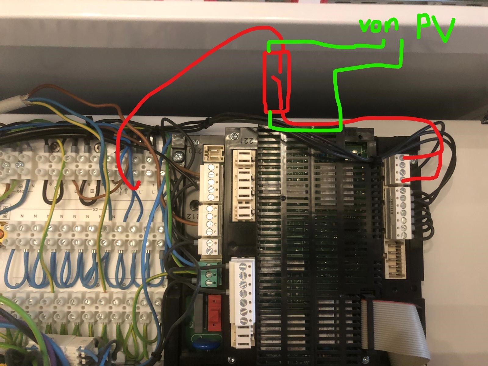

Soweit so Gut. So wie ich verstehe Schalte ich einfach zwischen den Kontakt X3.1 und 216.1 / 216.4 ein Schütz das von meinen Wechselrichter gesteuert wird. Wenn genug Strom verfügbar ist zieht das Schütz an und an den Klemmen 216.1 / 216.4 liegen dann 230V an. ( Siehe Zeichnung )
Jetzt Steht in Ihrer Beschreibung 216.1 ( A ) 216.1 ( B ) 216.4 ( A ) 216.4 ( B) die Klemme 216 hat doch nur 4 Anschlüsse. in der Anlage ist der EVU kontakt gebrückt da ich ja keinen kontakt von meinen Versorger habe da ich nur einen Zähler habe.
was ist eigentlich auf 216.2 Angeschlossen lass ich dieses so oder muss ich da was beachten welche Funktion hat der bzw. Auch 216.3 was ist an dieser Klemme möglich
Sorry für das hin und her aber ich stehe grad irgendwie auf den Schlauch.
Sorry, das ist ein Schreibfehler meinerseits. 216.1 (B) und 216.4 (A), ich habe es in meinem Beitrag davor korrigiert. 216.2 und 3 bleiben so wie sie sind, dort wird nichts aufgelegt oder entfernt. Ansonsten hast du es genau richtig verstanden.

@balue: Über das Schütz bzw. Relais muss dafür gesorgt werden, dass der Kontakt zwischen X3.1 und 216.1 bzw. 216.4 geschlossen wird. Wenn du dabei Hilfe benötigst, wende dich in jeden Fall an deinen Fachbetrieb.

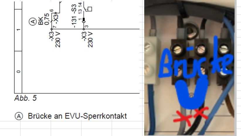

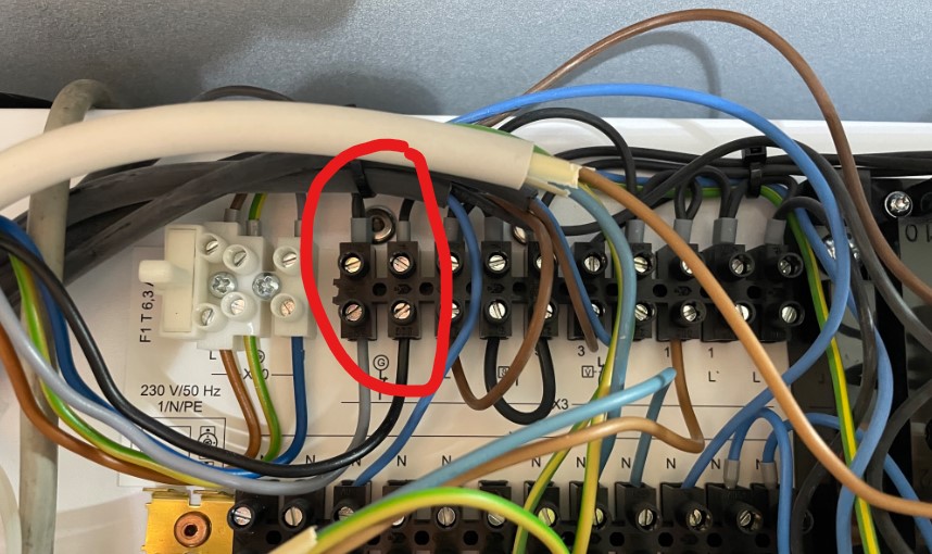

Die EVU Sperre ist bei mir schon über den Zählerschrank umgesetzt und ich habe das jetzt so verstanden dass ich auch alleine mit dem 216.1 (B) die Steuerung aktivieren kann und über das Menü Smart Grid in der Folge festlege welche Komponenten im Schaltzustand dann aktiviert werden, bzw. ich lege die Werte im Menü fest.
Die Platine ist im X3 bei 6 und 7 verdrahtet.
Nächste Frage:
Gibt es ein Potentialfreies Schaltmodul als Zubehör für die WP oder muss ich mir das im Elektrohandel besorgen?
LG
T Becher
Hallo Tbeche1,
der Kontakt X3.6 und X3.7 darf bei Aktivierung der Smart Grid Funktion nicht für den EVU-Sperrkontakt verwendet werden. Ein Modul für die bauseitige Schaltung haben wir nicht im Programm.

Ich habe das jetzt so verstanden das bei Aktivierung der SG Ready Funktion ein potenzialfreies Schaltschütz die Kontakte 216.1 (B) und 216.4 (B) mit dem Kontakt X3-1 verbindet. Es müssen beide Kontakte gleichzeitig geschlossen sein. Dabei muss die jetzt noch vorhandene EVU Steuerung an den Kontakten  X3.6 und X3.7 entfernt sein und eine  Brücke zwischen diesen Kontakten geschaltet werden. (siehe Bilder in der Anlage)
Wäre schön, wenn das so richtig ist, dann kann ich mit den Handwerkern das Thema noch einmal besprechen und wir kommen zu einem Ergebnis.
Grundsätzlich ist die EVU Sperrung bei dem Betrieb von WP in Verbindung mit PV-Anlagen zur Eigennutzung auch gar nicht mehr gefordert oder vorgesehen habe ich in einem anderen Forum gelesen, konnte das aber bisher nicht auf Richtigkeit in der Aussage prüfen.
Würde mich sehr über eine Antwort freuen die mich hier zu einer Lösung der unklaren Situation bringt.   Gruß T. Becher
Ob eine EVU-Sperre benötigt wird oder nicht, entscheidet dein Versorger. Ansonsten solltest du bei aktiver PV-Anlage bereits eine Einsparung wahrnehmen, solange die Wärmepumpe tagsüber läuft. Keine oder kaum eine Einsparung liegt vor, wenn deine PV-Anlage in den Hausstrom einspeist, aber deine Wärmepumpe über einen separaten Zähler angeschlossen wurde. Dann hat nämlich auch Smart Grid keine Funktion.

Eine Frage an den Spezialisten. Ich habe die Smart Grid Funktion jetzt umgesetzt aber irgendwas passt nicht oder ich verstehe was falsch? 216.1 und 216.4 habe ich korrekt angeschalten und bei der EVU-Sperre ist ein Bügel drinnen, da ich diese nicht verwende.
In der Beschreibung steht, wenn die Kontakte A und B nicht geschalten sind, ist die WP im "Normal Modus".
Ich habe jetzt bei 5 Grad Außentemperatur eine Heizkennlinie mit 45 Grad eingestellt und die WP geht nicht in den Heizmodus. Erst wenn ich Kontakt A schließe, fängt sie an zu heizen. Soll das so sein?
Sollte da nicht die EVU-Sperre ausgelöst werden?
