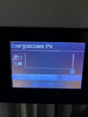

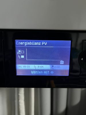

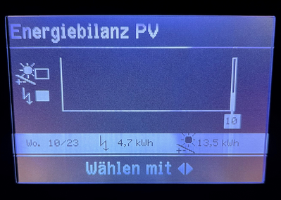

Ich habe folgenden Sachverhalt:
Energiebilanz PV
KW 9:
KW 10:
Konfiguration
Energiezähler:
Systeminformation:
Was ich wissen will:
Danke und schöne Grüße
dortcom1978
Hallo dortcom1978,
das kann ich mir nur damit erklären, dass die Software deiner Anlage von 2014 ein Update benötigt. Dafür muss die Regler- und Sensorleiterplatte sowie der Codierstecker erneuert werden.
