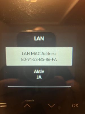

Könntest du bitte das Menü des Vitocharge öffnen und Fotos von allem posten, was dir unter Menü - Informationen - Netzwerk (und den Unterpunkten) angezeigt wird?

Hallo MarkTausL,
vielen Dank für die Bilder.

habe ich durchgeführt, jetzt ist die IP und die Netmask falsch, Dhcp läuft aber.
Hier die Bilder
 Unter Menu Kom Modul sagt er aber das
 Was kann ich als nächstes tun ? Mein Handwerker hat hier leider auch keine Erfahrung das war seine erste Viessmann Anlage
