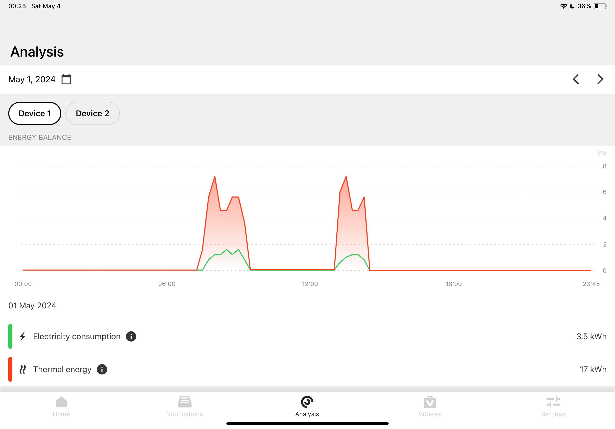

Anbei mal das Verbrauchsdiagramm der Wärmepumpe, die am 1.5. Warmwasser bereitet hat. Das begann um 07:15 und dann wieder um 13:00 und passt zu den Verbrauchsspitzen im ViCare Diagramm des VX3.
Demnächst soll nochmal der TD kommen. Werde den dann mal ausgiebig befragen… ich glaube auch, dass das HEMS irgendwie mit dem 2. WR datentechnisch nicht umgehen kann und es daher zu diesen Nulllinien kommt.
