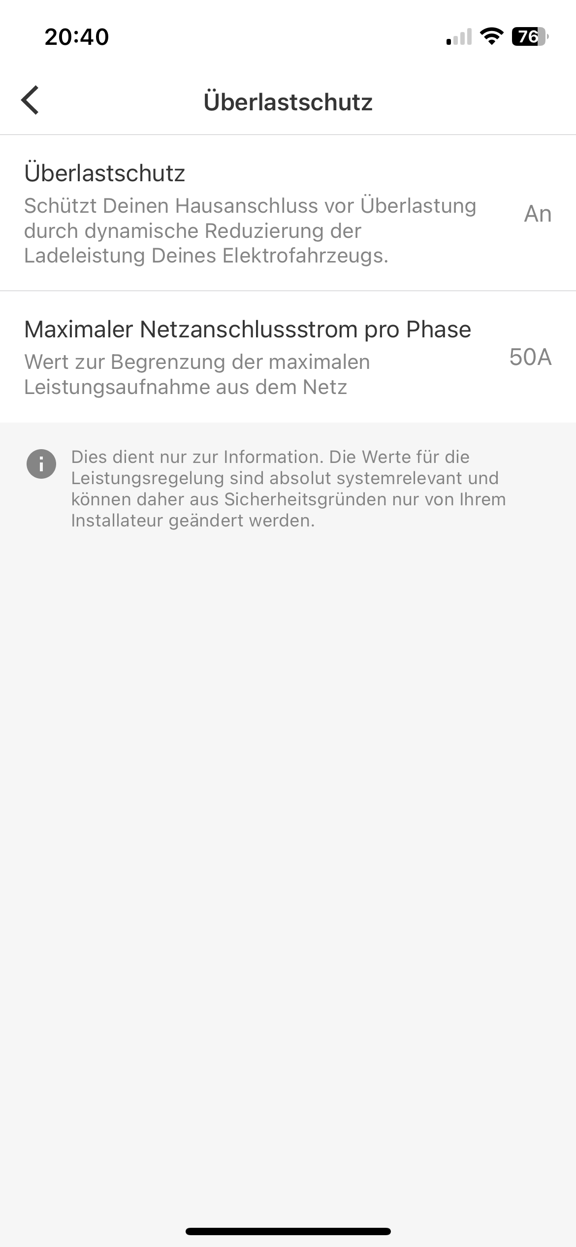

Schau mal in der App unter Einstellungen - Energiemanagement - Überlastschutz. Bei mir sind da 0A eingetragen. Die Anzeige ist mir erst nach dem Auftreten des Fehlers aufgefallen.
Habe bei Überlastschutz die folgende Einstellung
