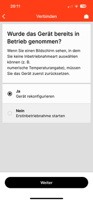

Für eine Rekonfiguration ist die ViGuide App nötig. Bei der man auch ohne Montagepartner Konto gewisse Einstellungen an der Anlage vornehmen kann.
Starten mit „neue Anlage“
Die eigene Anlage in der Liste auswählen und weiter klicken. Rekonfiguration auswählen!
 Weiter klicken bis eine Verbindung zur Anlage hergestellt wurde.

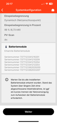

Irgendwann kommt eine Seite auf der die Installierten Module angezeigt werden. Wenn hier nicht alle eingebauten und angeschlossenen Batteriemodule aufgelistet werden, sollte die Anlage nochmal neu gestartet werden.
