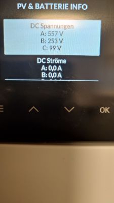

Meine Anlage mit VX3 4.6A  mit 5KW Akku lädt nicht mehr und erzeugt keinen Strom.
Vorher hörte ich ein lautes Klacken was die LS und FI Sicherung für die Anlage waren.
Habe die Anlage mehrfach runter und raufgefahren- keine Änderung.
Aktive Fehler werden nicht angezeigt und  in der APP geht es der Anlage gut.Hmmm!
Servicetermin ist zwar für den 8.9. 25 relativ zeitnah, trotzdem meine Frage ob jemand schon mal diesen Fehler hatte.
Mein 2. Totalausfall in nicht mal 2 Jahre.
Beim ersten Mal wurde Wechselrichter incl. Akkus ,also quasi halber Totalschaden.
Anbei noch Fotos vom Status Display.
