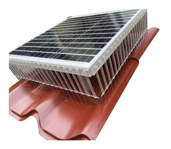

Wir haben eine Viessmann PV-Anlage (K2 Montagesystem mit Viessmann Vitovolt 300 Solarmodulen Typ M 410WK). Leider haben wir seit geraumer Zeit ein Taubenproblem unter unserer Anlage, weswegen wir nun eine so genannte "Taubenabwehr" installieren lassen wollen/müssen.
Unser zuständiger Viessmann-Fachpartner meldet sich leider nicht bei uns zurück (mehrere Anfragen telefonisch und per E-Mail), weswegen wir die Installation der "Taubenabwehr" u.U. von einem anderen Fachbetrieb (Dachdecker) vornehmen lassen wollen/müssen.
Zwei Systeme stehen hier derzeit zur näheren Auswahl:
- ein System mit Clips von BirdBlocker sowie
- ein kleb- und schraubbares System von STIXX Solar
Meine erste Frage:
Gibt es ein "Taubenabwehr"-System das Viessmann explizit selbst empfiehlt und das kompatibel mit unserer Viessmann PV-Anlage ist?
Meine zweite Frage:
Wie verhält es sich mit der Modul-Garantie, wenn "fremde" Taubenabwehr-Systeme verbaut werden? Diese Frage vor allem im Hinblick auf eine etwaige Schraub-Montage für eine bessere Stabilität bzw. Haltbarkeit der Taubenabwehr?

Ich wüsste jetzt nicht, dass Viessmann sowas überhaupt anbietet geschweige denn, einen Anbieter empfiehlt.
Zumal sich die Abwehrmassnahmen eher auf die Aussenkanten der Module beschränken.
Irgendwelche Bohrarbeiten an den Modulen sind sicher zu unterlassen. Da würde ich eher auf Klemmsysteme umsteigen. Kleben wird vermutlich auch gehen. Allerdings sollte der Kleber UV-Beständig sein.

Im Anhang siehst du die Produkte, die für uns interessant sind. PV-Bürsten, wie unter anderem in deinem Link zu sehen, werden von Profis definitiv nicht empfohlen, da diese nur in den Zwischenraum (PV/Dachziegel) gestopft werden und von den Tauben sogar gerne als zusätzliches Nistmaterial genutzt werden. Eine Wissenschaft für sich...

sorry dass ich hier jetzt so direkt sein muss, aber mach doch da keine Wissenschaft draus. Ich habe einfach sowas damals bestellt. Bietet einen gewissen zusätzlichen Schutz gegen Marder.
https://amzn.eu/d/0wxYDEW
Da hab ich weder bei Viessmann noch beim Installateur um Erlaubnis gefragt.
PV Module aller Hersteller sind ähnlich aufgebaut, und solange du diese mechanisch nicht beschädigst erlischt hier auch die Garantie nicht.

danke für deine Antwort. Auf die Marke Solarkäfig bin ich auch vor ein paar Tagen gestoßen. Trotzdem Danke für diesen Tipp. Solarkäfig wäre allerdings für mich nur die zweite Wahl, da das System bestimmt seinen Zweck erfüllt, mich allerdings in Sachen Optik nicht anspricht.
Gleich jedoch eine Frage dazu: Hattest du einen Taubenbefall oder nutzt du Solarkäfig präventiv?
Ich möchte wirklich keine Wissenschaft aus dem Thema machen. Allerdings habe ich mir eine Stunde Zeit genommen und mich ein bisschen ins Thema "Taubenabwehr" eingelesen. Hintergrund ist, dass ich keine Lust habe, Geld für eine unzureichende Lösung auszugeben. Und es gibt da definitiv einige Punkte zu bedenken:
1) Einen Bürstenschutz, der häufig empfohlen und einfach nur an den Rand der Module gestopft wird, scheint definitiv nicht sinnvoll, da Tauben ihn eher toll finden und gerne zum Nestbau miteinbeziehen.
2) Klebeverbindungen, die auch regelmäßig bei einer "Taubenabwehr" zum Einsatz kommen, scheinen bezüglich Haltbarkeit auch risikobehaftet zu sein. Und das v.a. im Hinblick darauf, dass Tauben gerne an ihren ursprünglichen Brutplatz zurückwollen, vieles dafür in Kauf nehmen und eine "Taubenabwehr" dann gerne auf Herz und Nieren testen.
3) Da es tolle und stabile Systeme – z.B. STIXX – gibt, die allerdings entweder geklebt oder geschraubt werden können, finde ich die Frage berechtigt, was Viessmann zu Schraubbefestigungen sagt. Da kann man schon mal ein solides Ja/Nein erwarten, ob so etwas bei fachgerechter Montage möglich ist. Oder?
4) Da ich die "Taubenabwehr" nicht selbst installieren möchte, bin ich auf meinen Dachdecker angewiesen. D.h. er muss das System auch installieren wollen. Bei Schraubverbindungen weiß ich, dass er so etwas auf jeden Fall schon – fachgerecht – getan hat.
5) Wenn mein Dachdecker mitgeht, werde ich mich wohl für das clipbare System von BirdBlocker entscheiden.

Ich habe den Zaun präventiv, direkt nach der Installation montiert, wir haben hier weniger ein Tauben, dafür eher Marder Probleme. (Hab übrigens keine PV Module von Viessmann, sondern welche von Mayer-Burger, da Viessmann damals noch keine Bifazialen im Angebot hatte)
Kleben wäre für mich nicht in Frage gekommen, sowieso keine Kunststoff Teile die gewöhnlich einen fünf bis zehn mal so hohen Ausdehnungskoeffizient wie Aluminium haben. Die PV Module werden im Sommer sicher zeitweise über 100 Grad warm, da ist es meiner Meinung nach keine gute Idee, zwei so unterschiedliche Materialien unlösbar miteinander zu verbinden. UV Beständigkeit hat darauf im Übrigen keine Auswirkung.
Wie du solche Systeme an den Modulen verschrauben willst, ist mir übrigens noch nicht ganz klar, werden die am Rahmen dann mittels Klemmverbindern befestigt?
Was den optischen Aspekt angeht, muss das natürlich jeder für sich selbst entscheiden, mir ist in dem Fall die Funktionalität weit aus wichtiger, zumal ich vom Boden aus den Taubenzaun sowieso kaum noch erkennen kann.

Mir geht es ja auch darum, was sich in der Praxis bewährt hat und da hilft mir deine Antwort schon mal ein wenig weiter. Das mit dem Hitze-Hinweis ist ebenfalls hilfreich. Tendenziell könnte jedoch das Erfahrungswissen von Viessmann selbst hier mehr weiterhelfen; ich denke nicht, dass ich der Erste bin, der Viessmann diesbezüglich angefragt hat...
Ein Problem scheint trotzdem zu sein, dass eine präventiv gebaute Taubenabwehr weniger "Härte" von Tauben zu befürchten hat, als wenn man bei bereits bestehendem Taubenproblem den Tierchen den Weg zu ihrem zu Hause versperrt. Erfahrungswerte wären hier gut und würden mich weiterbringen.
Die Befestigungsclips des BirdBlocker Systems sind aus Edelstahl: https://www.birdblockerservice.nl/de/collections/birdblocker-bb125/products/birdblocker-bb125-in-30-...
Der STIXX Taubenschutz wird, wie gesagt, entweder am Rahmen verklebt oder an selbigem verschraubt. Wahrscheinlich fällt dieses System raus. Die Kommunikation mit Viessmann ist einfach zu mühsam und zeitraubend.
