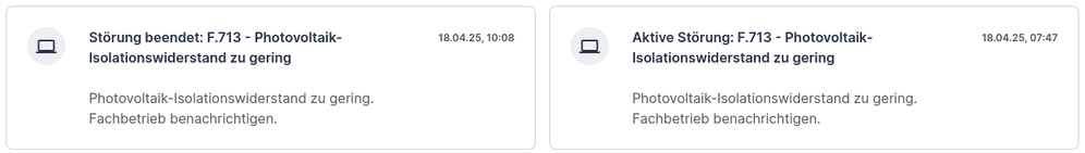

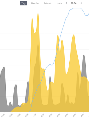

bei mir trat der Fehler meistens direkt am Morgen auf und verschwand nach einigen Minuten. Nur am 18.04. sah es folgendermaßen aus
Wie auf dem Chart zu sehen lief die Produktion aber trotz aufgetretenem Fehler auch in dieser Zeit.
Also trotz aktivem Fehler laufen Produktion und VX3 normal weiter.
