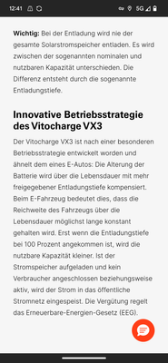

PS: Auf der Viessmann Website ist es schön erklärt. Der Akku-Speicher darf zu 100% genutzt werden. Mein Solateur hat mir also (erneut) und nachweislich Schwachsinn erzählt...
