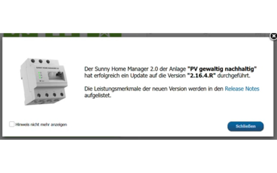

So sieht es übrigens bei anderen Firmen aus, wenn ein Update eingespielt wurde:

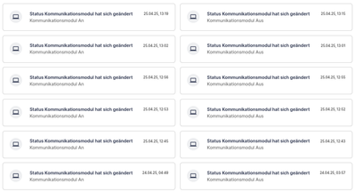

Da gibt es sogar Release Notes. Wie sieht das bei uns aus:
da wird im geheimen rumgewurschtelt. Ohne Benachrichtigung, ohne Angabe des Änderungsgrundes.

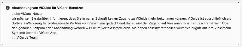

Und bald so (dann wird dem Viguide Nutzer auch dieser dürftige Zugang noch verwehrt)
