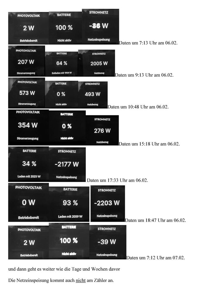

Der Servicedienst von Viessmann kam mit einem Techniker aus dem Werk endlich nach 3 Wochen. Leider konnte der Fehler nicht behoben werden, da der Engeriezähler falsch angeklemmt/eingebaut wurde und der Fehler von der "Fachfirma" zu beseitigt ist.
Der Termin war also umsonst. Der Stromzähler schnellt weiter in die Höhe (mit 55 kWh/Tag), die Batterie läd sich in der Nacht, sicher nicht vom Dach, hat morgens 100%, am Vormittag verschwinden die Prozente wieder im Nichts, Eigenverbrauch gleich NULL, da der Hausstrom nicht erkannt wird.
Seit dem Servicetermin haben wir die Fehlermeldung F.472-97, keine Kommunikation zwischen Wechselrichter und Zähler, keine Daten. Es ist nicht mehr lustig. Wann hat der Horror ein Ende?

Die "Fachfirma" hat sich nun doch per Mail für kommende Woche angemeldet, jedoch nur, um die EEBus Verbindung Gridbox-Wechselrichter-E-Meter wieder herzustellen. Die Fehler, die vom technischen Dienst erkannt wurden werden ignoriert. Er hat einen anderen technischen Dienst an der Hand ??? Dieser hatte sich am Freitag bei uns aufgeschalten und die fehlende Verbindung festgestellt. Ach nee.
Deshalb hier mal einen Ablauf der PV Daten. Wir haben nach Recherche eine Vermutung woran das liegt.
Mit der Gridbox Verbindung ist das nicht erledigt.
Effektiv so eine PV-Anlage!
