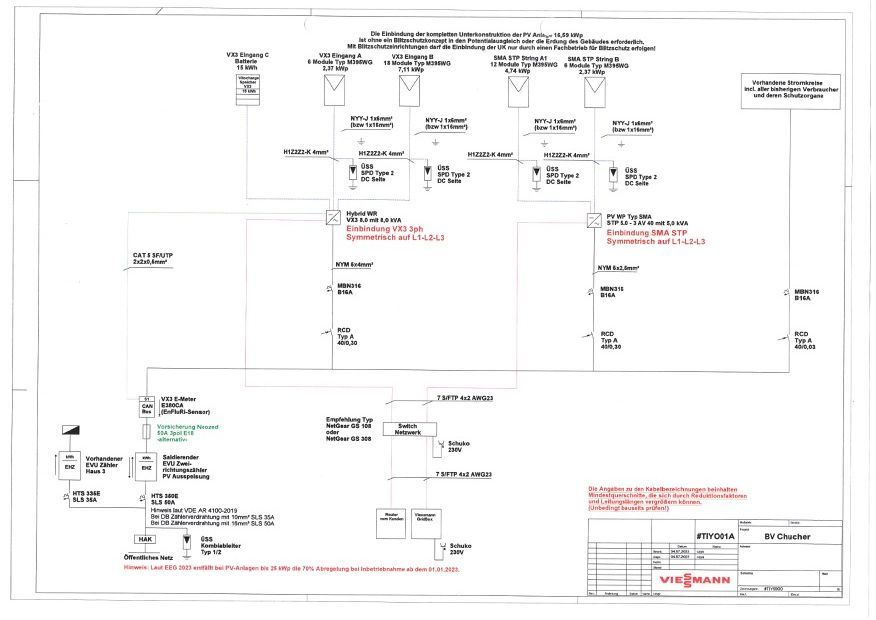

ich habe mir eine PV Anlage mit VX3 und einem SMA Wechelrichter installieren lassen.
Bei der Inbetriebnahme kamen dem Elektriker Zweifel.
Er ist der Meinung, dass der SMA ein zusätzlichen Energiezähler benötigt.
Der jetzige E-Meter kennt den SMA nicht und würde die zusätzliche Energie abschalten bzw- eine Übererzeugung erkennen.
Der gezeigte Schaltplan sagt aber etwas anderes aus.
1. Was ist jetzt richtig?
Ich denke der Schaltplan ist korrekt, da sowohl VX3 und SMA über die Gridbox mit dem E-Meter kommunizieren!
