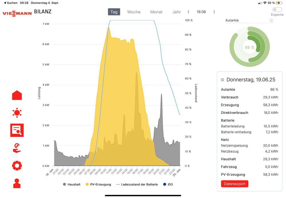

ich habe eine XV3 Typ 8.0A.
Die maximale Leistung scheint bei mir bei 6,9kW eingestellt zu sein. Da bei ganztägigem Sonnenschein die Leistungskurve bei dieser Leistung abgeschnitten ist.
Diese Leistungsbegrenzung ist bei meinem Inbetriebnahmedatum nicht mehr erforderlich.
Wie kann man diese Begrenzung entfernen?

10/10 Solar/Speicher und hab am Anfang immer diese Peak und dann regelt er ab
Ich hab mir das mal angesehen, grundsätzlich hast du einen Vitocharge VX3 Typ 6.0A, das bedeutet, dass dein Wechselrichter ohne Laden nur 6 kW kann.
Warum er ab 15:30 abregelt kann ich nicht sagen, hängt das vielleicht mit der Position der Platten zusammen? Das vielleicht mal prüfen, dass zu dem Zeitpunkt einfach die Sonne sehr ungünstig steht.
Vielen Dank,  mir ging’s vorne um den Peak. Die VX3 ist bei mir immer ganz früh voll und dann regelt es ab.
Ja, die Solar Panels sind unterschiedlich ausgerichtet, Hausdach und Garage…
