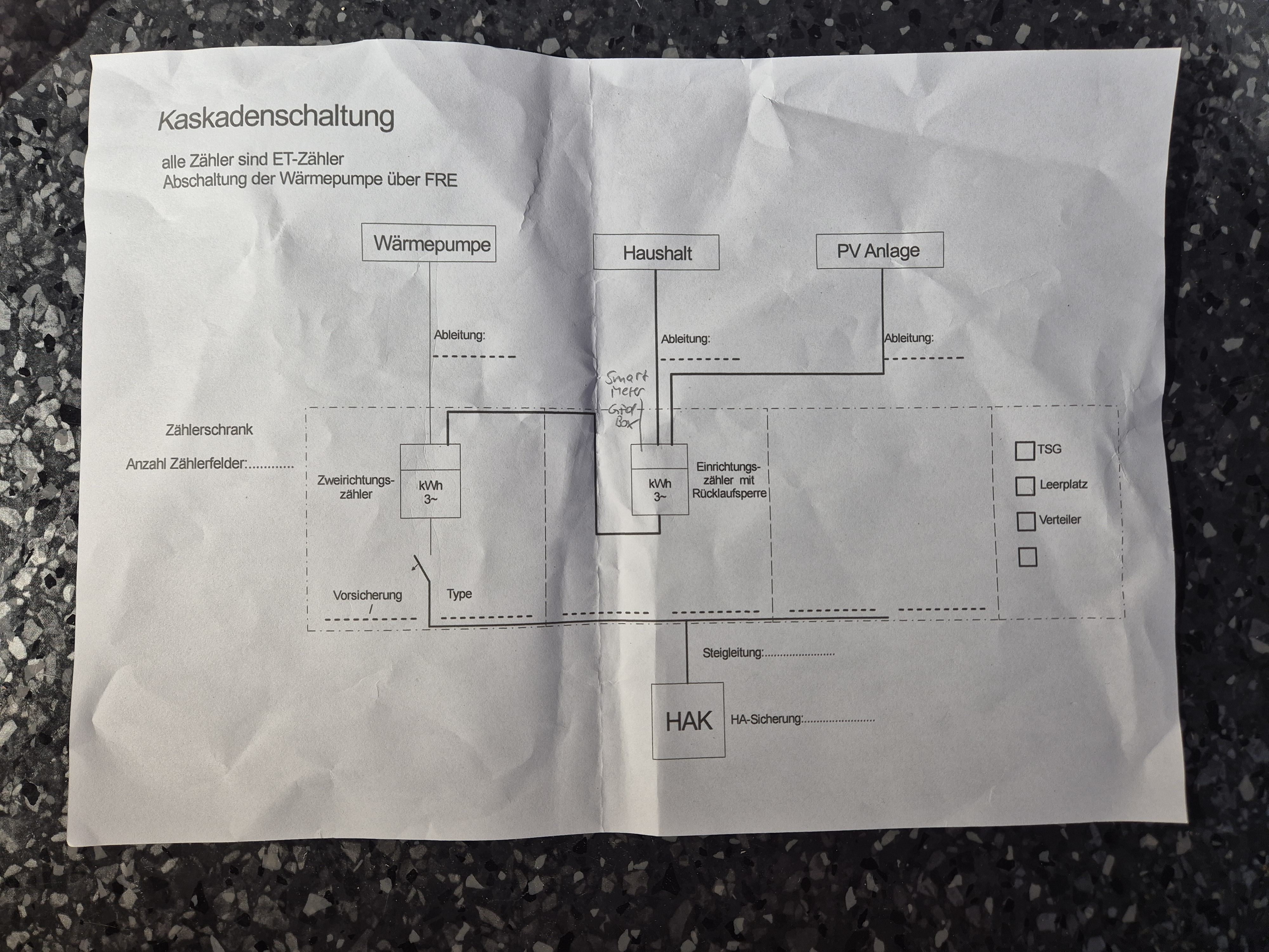

Da schon vorher zwei Stromzähler verbaut waren (einer für den Allgemeinstrom, einer für die Wärmepumpe mit günstigerem Tarif), wollte ich den Wärmepumpentarif weiter nutzen und habe mich für eine Kaskadenschaltung entschieden: der Hauptzähler zählt den Gesamtstrom, dann kommt die Wärmepumpe, dann Zähler 2, dann kommen Haushaltstrom, Energy Meter, GridBox, PV-Anlage und Batteriespeicher.
In der GridBox-App wird die Wärmepumpe nicht angezeigt.
Wie funktioniert bei einer Kaskadenschaltung der Stromfluß vom Batteriespeicher zur Wärmepumpe? Benötige ich eine zweite GridBox, die das regelt? Oder einen zweiten Energy Meter?
