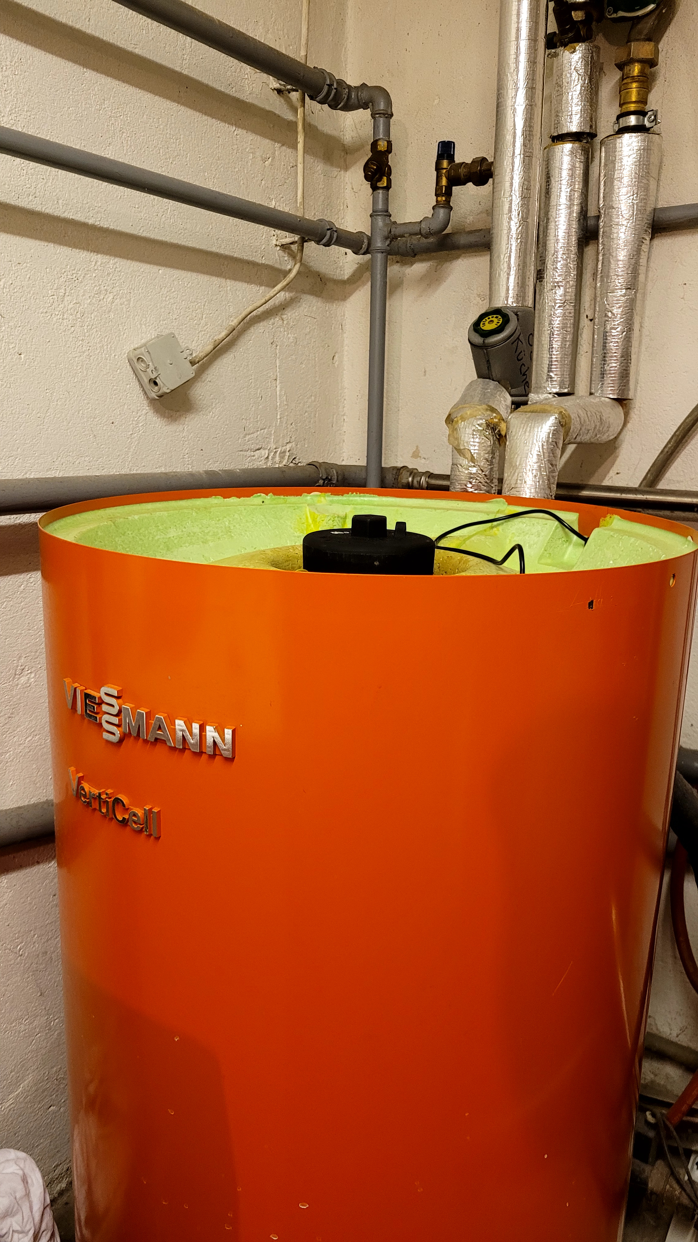

ich habe eine Viessmann VertiCell-HG Typ 3003 230 im Keller stehen.

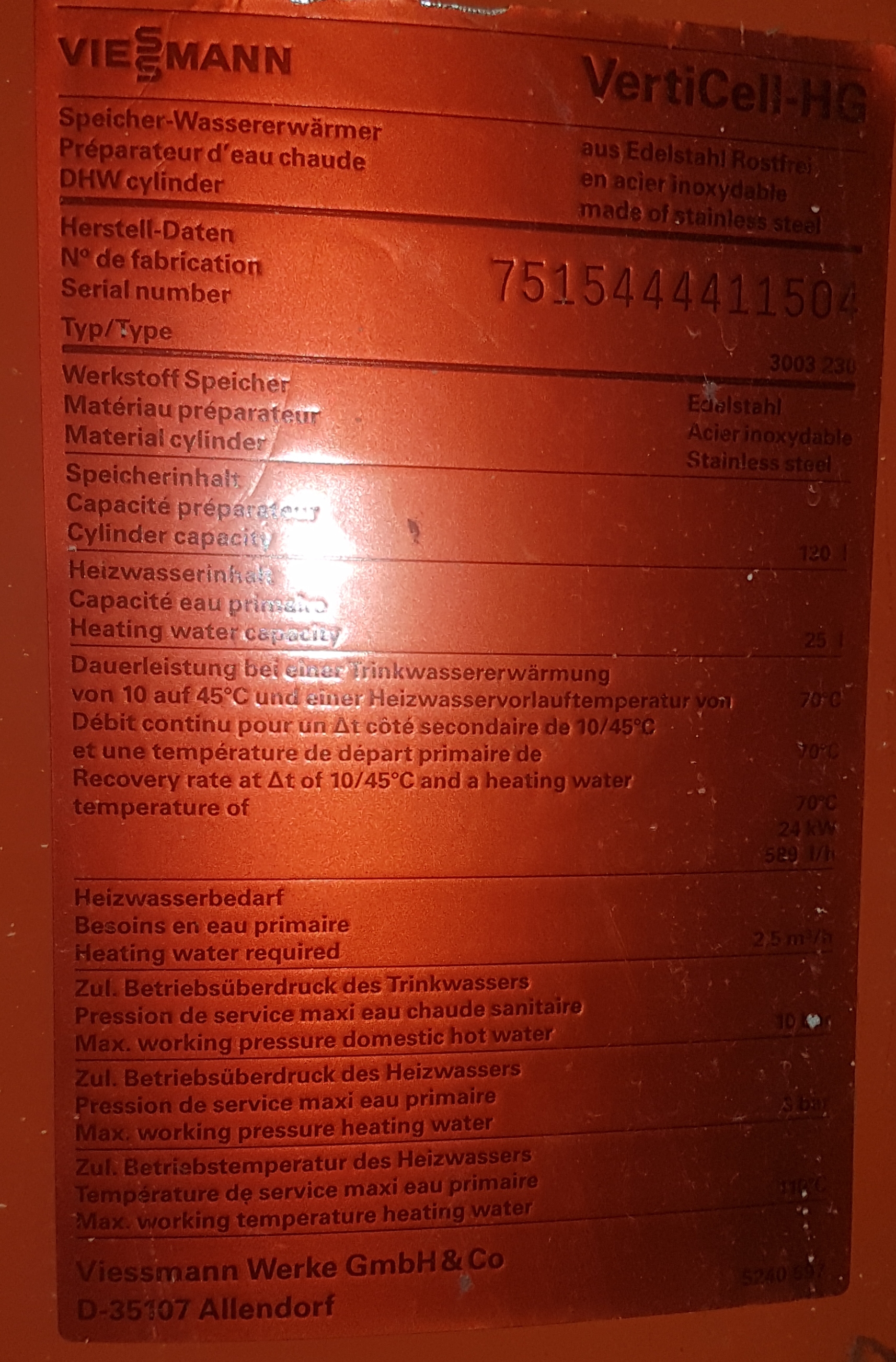

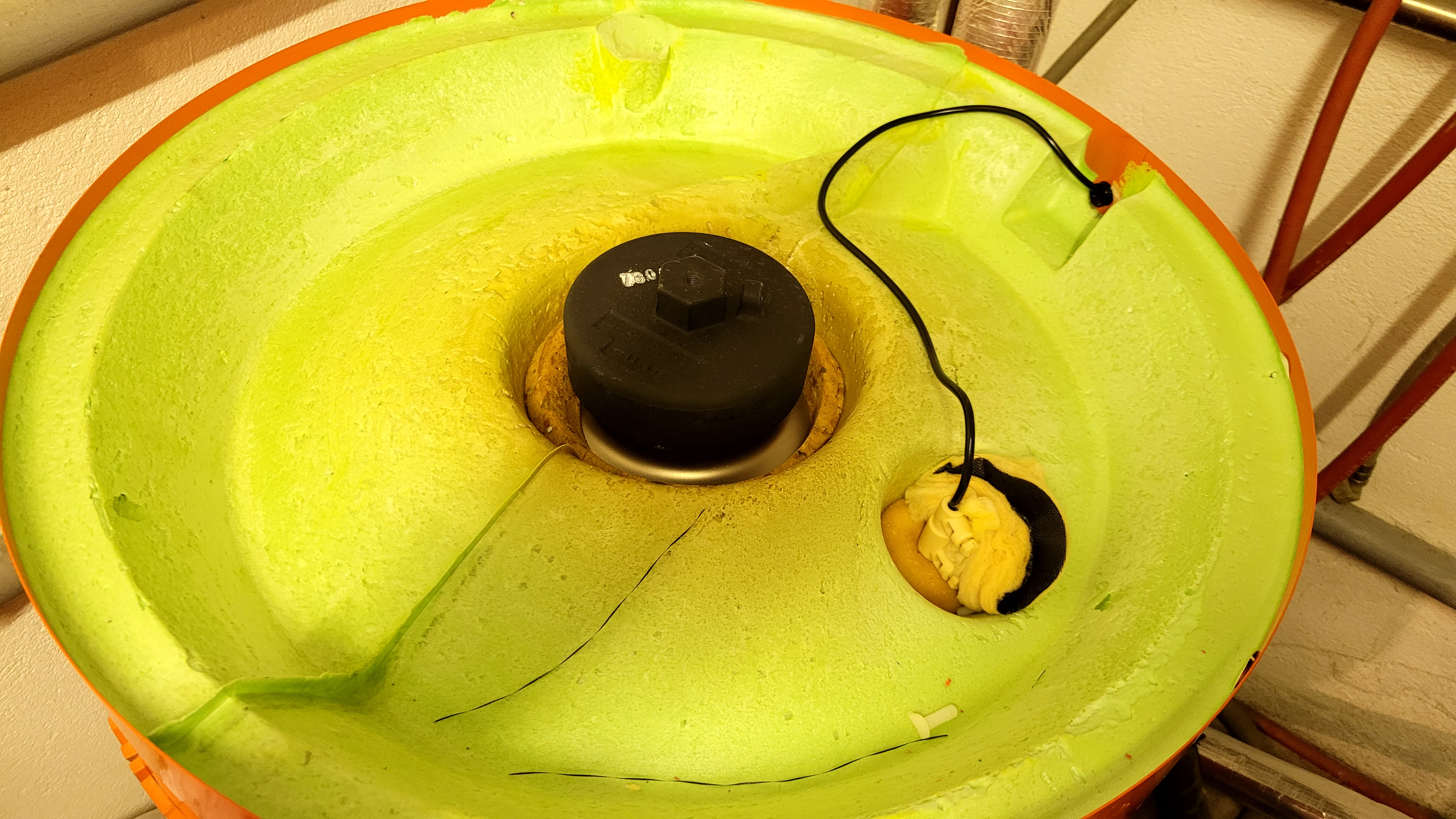

Laut Typschild hat er ein Fassungsvermögen von 120 Liter. Er ist aus Edelstahl und quasi "unkaputtbar". Allerdings stehe ich nun vor der Herausforderung, daß ein Heizstab in diesen Speicher hinein muß. Gibt es da ein Nachrüst oder Umbauset? Und falls nein, es scheut mich auch die Bastellösung nicht. Gibt es da ggf. etwas über die obige Reinigungsöffnung?
Ich packe auch mal ein paar Fotos bei.
ein Benutzer hatte mal einen Adapter für die Reinigungsöffnung gepostet.
Das ist nur sich so optimal.
Google nach externen Gehäuse für Heizstab.

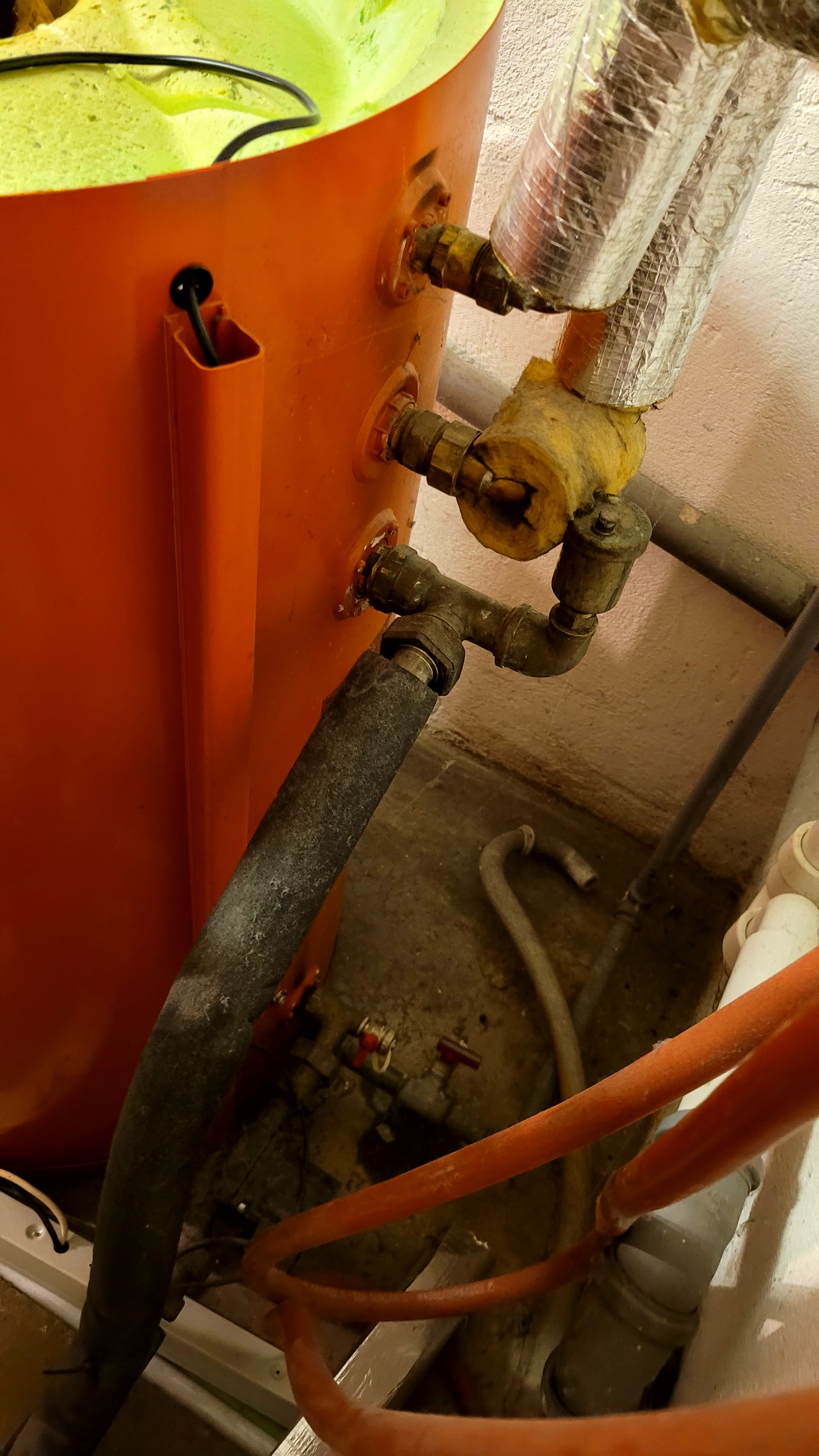

Das kann man in den Ladekreis oder in die Zirkulationsleitung integrieren.
Zur Regelung muss man sich selbst etwas bauen, damit die Pumpe zuschaltet.
Man könnte auch ein ca. 20 x 20 cm Fenster in den Blechmantel schneiden, dort die Dämmung entfernen und ein 400W Heizpad aufkleben.
