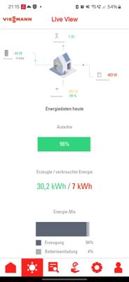

Hi, bei uns läuft WP und HHStrom seit ein paar Tagen über einen Zähler. Der Separate WP Zähler lohnt nicht mehr wirklich wegen zusätzlicher Grundgebühr und vergleichsweise geringen Kosten den HHStroms. Allerdings zeigt die Gridbox diesen Verbrauch nicht korret an. Während die App 400 W HHStrom anzeigt, sagt die ViCare App die WP zieht fast 1KWh. Das heißt in Summe müssten es 1,4 KWh sein. Hat jemand eine Idee?
dass sieht so aus als ob die GridBox noch nicht weiß das es eine Wärmepumpe als Verbraucher gibt.
Wie hast du diese mit der GridBox verbunden?
Mit seperaten SMA Zähler oder per EEBUS?
Sonnige Grüße
Thilo
EEBUS. Allerdings erkennt er die WP (Vitocal 250-A) nicht. Müsste aber er nicht wenigstens den Stromverbrauch erkennen über den Zälhler?
