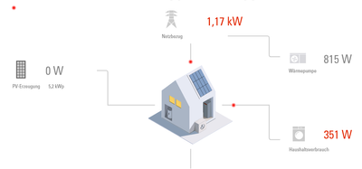

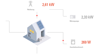

Hallo @Sebastian_Fels,
nur ein die Gerät wurden entfernt 🤔, warum das andere nicht auch 🤔 und gleichzeit wurde alles schlimmer mit der Anzeige😞!
Sehen Sie selbst.
Wo ist der rote Wanderpunkt? Links oben in der Ecke, er hat keine Lust mehr, bitte wieder aktivieren!
Ich bitte um Behebung.
Sonnige Grüße
Thilo

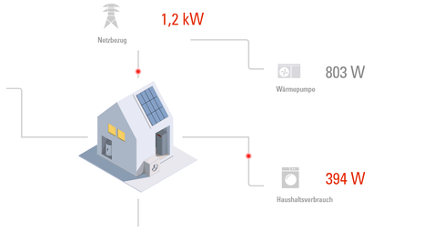

ich habe mich zu früh bei Ihnen bedankt!
Es funktioniert immer noch nicht, anbei ein Screen vom Firefox:
Ich bitte erneut um Fehlerbehebung.
und die Daten sind auch weg, bitte nachtragen:
Sonnige Grüße
Thilo
