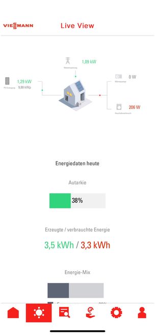

Wenn die Wäremepumpe nicht in Betrieb bzw. gerade nicht läuft, sieht man in Live View das alles korrekt ist.
Geht die Wärmepumpe an, dann wird mir nur der Wert von der WP angezeigt und nicht mehr die Werte vom Haushalt angezeigt über den Zeitraum, wo die WP läuft.

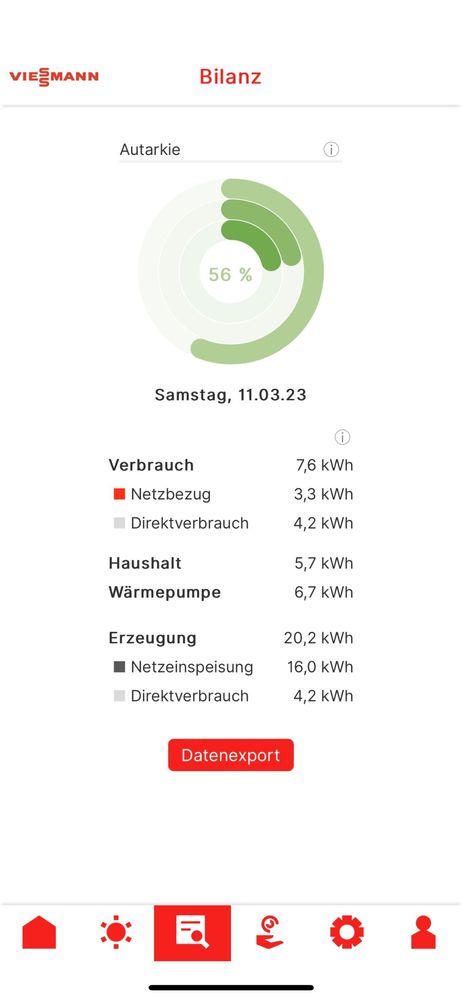

Was dann natürlich bei der Billanz nicht korrekt ist.
In diesem Beispiel: Haushaltsverbrauch 5,7 kWh und Wärmpumpe 6,7 kWh
Egal wie ich es rechne, stimmt der Verbrauch (Netzbezug + Direktverbrauch) mit den Werten Haushaltsverbrauch und/oder Wärempumpe nicht überein.

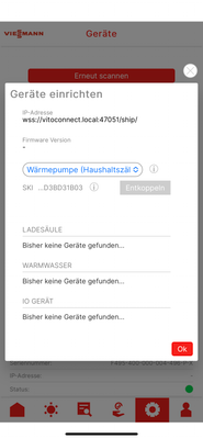

OK, leider steht da nichts zum eingestellten Zählertyp. Geh mal auf Geräte, dann auf Geräte einrichten, dann scrollst du bis Wärmepumpen und machst dort noch einmal einen Screenshot. Es geht um die eingestellte Zählerart.
Du meinst das hier
Ja, und was da eingestellt ist passt eigentlich soweit.
Stell doch dort mal um auf die ander Zahlerart, separater Zähler oder so ähnlich. Und zeig mal wie es dann aussieht. Passieren kann da nichts, kannst es später auch wieder zurück nehmen. Nach der Änderung braucht das System ein wenig Zeit. Immer mal die Seite aktualisieren.

Den Zähler habe ich von Haushaltszähler auf separaten Zähler umgestellt. Bisher hat sich die Anzeige noch nicht geändert. Allerdings sehe ich seit dem her keine Werte mehr in der Darstellung.
