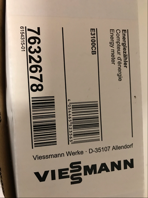

Hallo wie ist die bestellnr für
e3100CB (7632678) ??
Wo find ich eine Anleitung dafür ?
danke ☺️

Leider noch die nr 7632678
Es muss laut viessmann dieser sein ..7632678
Ist er doch....
Genau den brauch ich
hast du mir den link?
Leider nicht.
Vielleicht bekommst du noch von einem Viessmann Mitarbeiter einen Link oder Hinweis wo du bestellen kannst.
