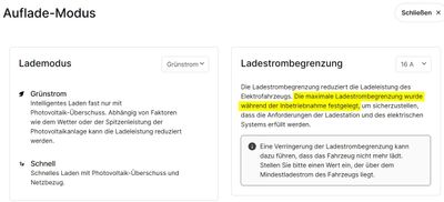

Hallo liebe Gemeinde und @Flo_Schneider , @Hansi_Buentgens , @CustomerCareStefan ,
neben einer Vitocal 250-A und einer VX3 werkelt hier bei mir auch eine Mennekes Professional Wallbox.
Die kann 22 kW / 32 A dreiphasig, Leitung und Absicherung sind entsprechend ausgelegt und ich habe die Genehmigung des Netzbetreibers vorliegen.
Die Wallbox selbst ist bereits auf 32 A konfiguriert (softwareseitig via deren UI).
Leider begrenzt das System (das EMS ?) den Ladestrom auf 11 kW / 16 A.
Mein Fachpartner konnte die Einstellung in seiner ViGuide-App sehen, aber (auch) in einem erneuten Inbetriebnahme-Prozess der Wärmepumpe nicht ändern.
Wie kann man das auf 22 kW / 32 A umstellen ?
Darf / kann der TD (evtl. remote) hier mehr als mein FP ?
Oder geht das erst gar nicht, weil nicht vorgesehen ?
Besten Dank vorab für euer Feedback !
So ist es. Geht remote per Parameter einzustellen.
