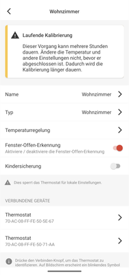

Es ist wieder soweit, die Kalibrierung läuft Screenshot von 21:53

danke für die Rückmeldung, ich habe dein Anliegen an die Entwicklung weitergeleitet und werde mich melden, wenn ich eine Rückmeldung bekomme. (Ticket: ISD-80817)
Hallo SaschaBr,
laut Entwicklung kann die Kalibrierung in der Tat so lange andauern.
Das Thermostat erlernt anhand von Öffnungspunkten, Durchfluss und Erwärmung des Heizkörpers sein eigenes Regelverhalten kennen, in bestimmten Situationen kann dies so lange andauern.
Aktuell ist wieder keine Kalibrierung im System zu erkennen, ich würde dich bitten es weiter im Auge zu behalten und dich zu melden, wenn es in einigen Tagen nicht besser ist.
