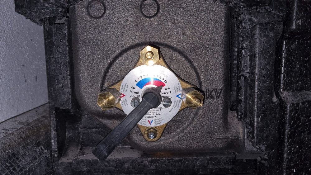

ich bin auf der Such um meine  Wilo VIHU /70r gegen eine Hocheffizienz Pumpe tauschen. Leider hab ich hier noch nicht den richtigen Beitrag finden können da mein DIVICON leider kein Bezeichnung hat (siehe Bilder).
Es gibt so Vermutungen das eine  "Wilo Yonos PARA VIHU 25/7.5" oder eine "Wilo-Yonos PICO HU" passen könnte aber nicht sicher.
Vielleicht hat jemand eine Idee bzw. Lösung
