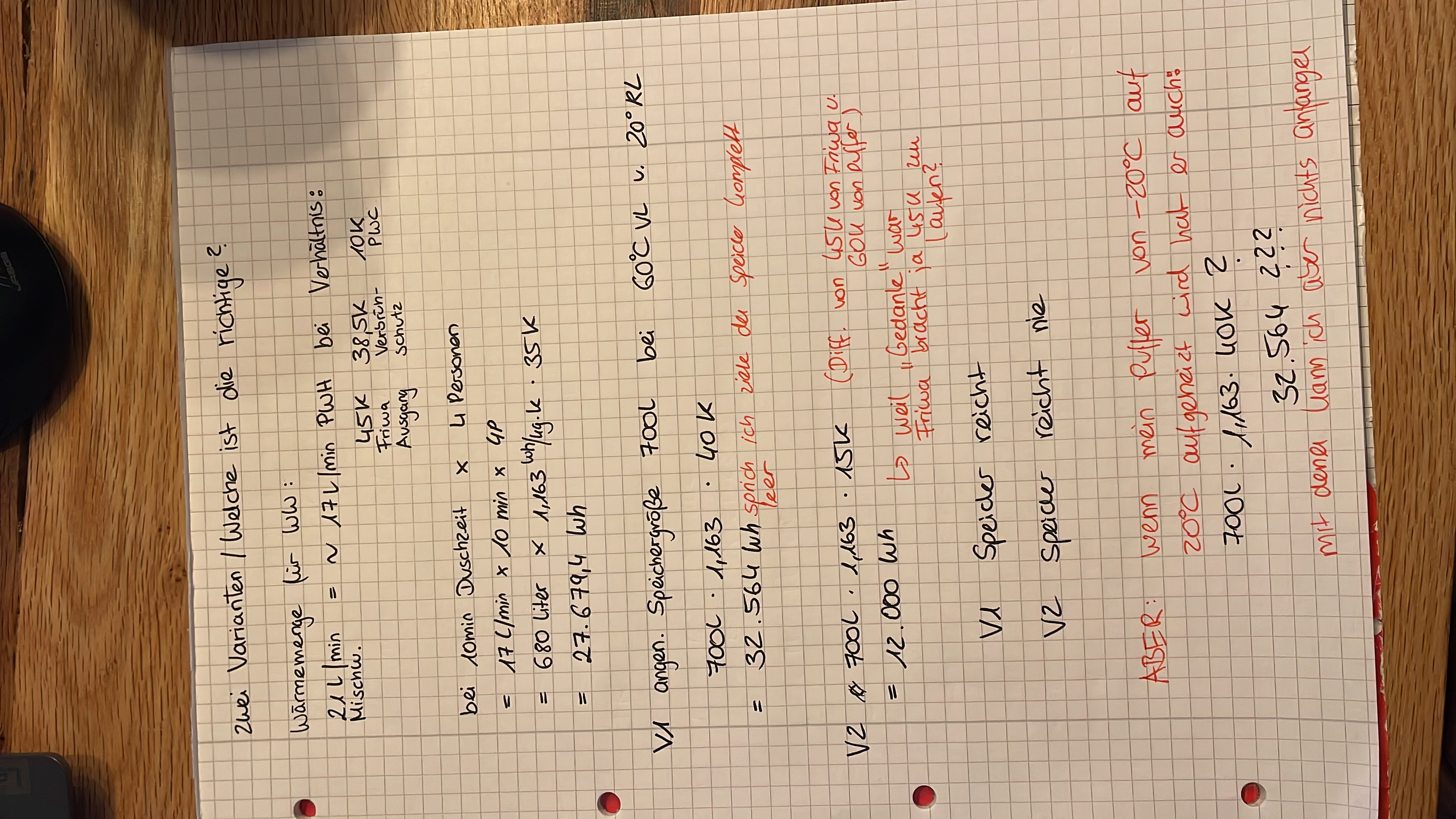

Hallo Viessmann Community,
die Frage die sich seit Tagen stellt, ist wie man die Wärmeenergie, das benötigt wird zu duschen mit einer Friwa aus dem Speicher gegengerechnet werden kann. Ohne Nachheizung.
Ich habe zwei Varianten unten geschildert: 1x wird die komplette Energie entzogen, was uns stutzig macht, da die Friwa ja eine bestimmte Temperatur benötigt.
welche Variante ist richtig ?
