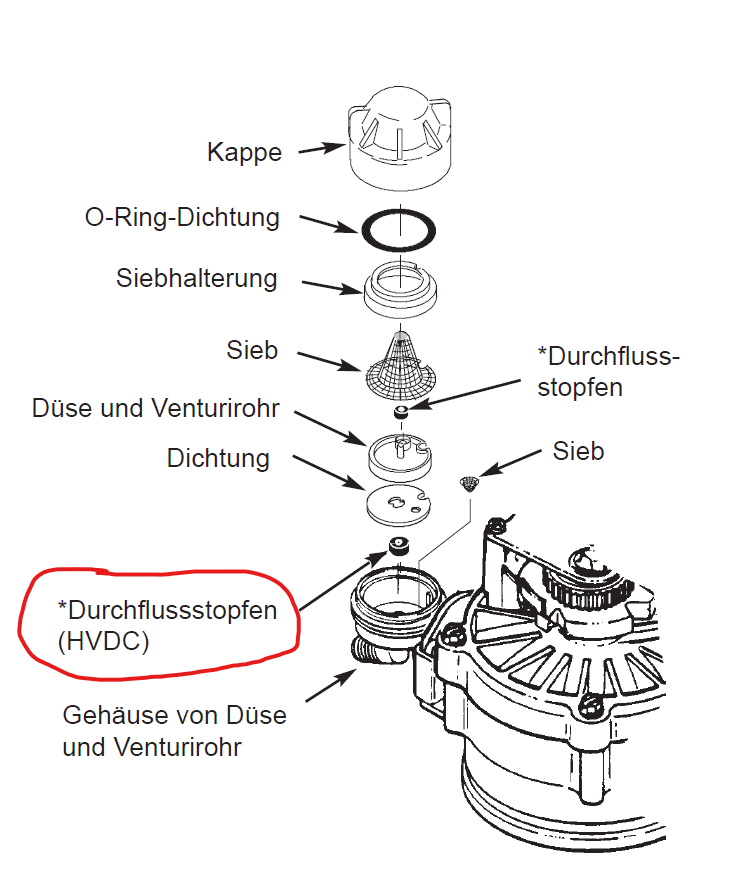

meine VS19 D regeneriert nicht mehr und das Frischwasser enthält vermehrt Kalk. Es wird kein Wasser mehr in den Salz-Behälter geleitet oder abgepumpt.
Die Schläuche haben keine Verstopfung. In der Düse/Venturirohr-Einheit sind die Siebe sauber. Allerdings ist der Durchflussstopfen (HVDC) aufgequollen und bröselig (siehe Bilder) . Ich vermute das soll so nicht sein (nur 3,5 Jahre nach Anschaffung) und könnte gleichzeitig die Ursache für den fehlenden Wasserfluss sein.
Kann mir hier jemand weiterhelfen oder kennt das Problem?
