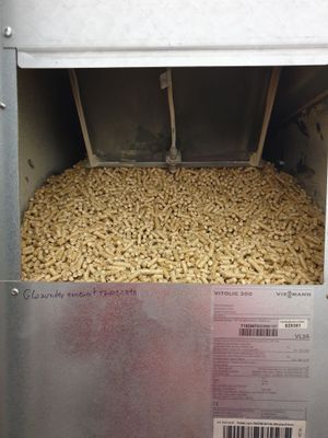

Bei uns im Haus haben wir die selbe Fehlermeldung. Inzwischen sind wir bei 3 resets am Tag ich habe heute den Brenndauer gereinigt und unten die Luft Kappe war stark verstopft.
Nachdem unser Heizungsmonteur nicht mehr weitergekommen ist, war ein Techniker von Viessmann bei uns, dieser wollte einen Motor tauschen. Was ich allerdings nicht verstehe ist wieso der Vorratsbehälter nun überfüllt ist. Der Techniker von Viessmann
 Ich kenne es eigentlich nur das der vorhalte behälter ca. halb voll ist. Kann es sein das hier etwas an der Zuführung verstellt wurde? Das zuführ System läuft nun beim reset immer und es klingt als würde es nun zu einem rückstau im System führen. (Meine Leihen Wahrnehmung)
