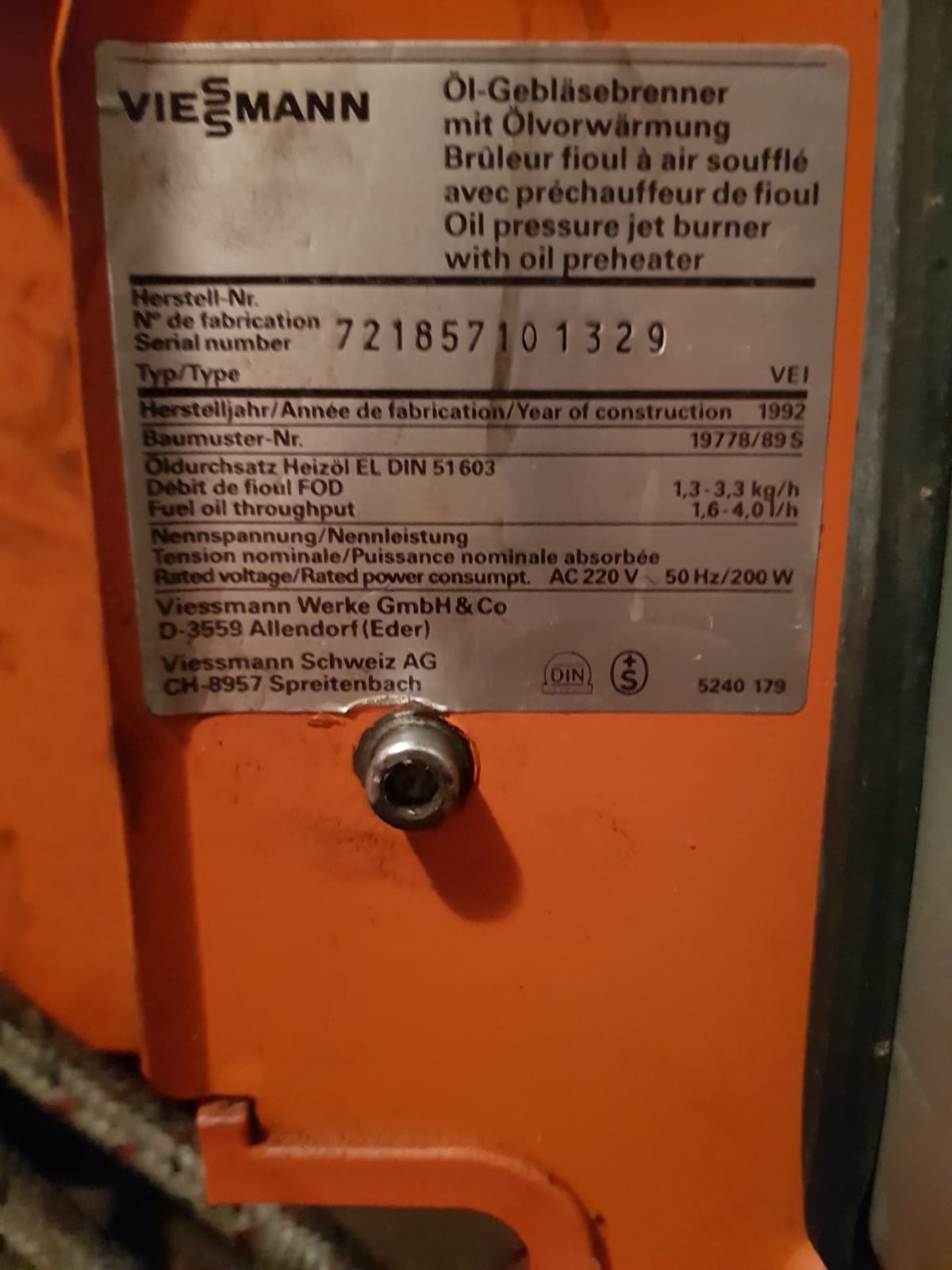

Hallo, wir haben eine Vei vito cell Ölheizung aus dem Jahr 1992. Vor ein paar Tagen qualmte sie ganz stark. Nach einer Reinigung ging sie garnicht mehr an. Die Anforderungsleuchte am Brenner leuchtet auch nicht.

Gibt es einen Schaltplan für unsere Heizung?
Danke
Foto hätte ich auch- kann es aber nicht hochladen.
