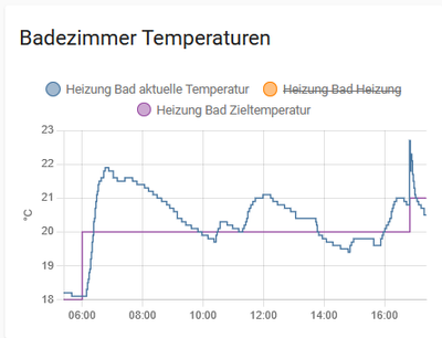

Das Badezimmerthermostat hat heute morgen irgendwann zwischen 06:30 und etwa 07:00 gebrummt. Die Regelung innerhalb des Tages ist vollkommen normal vonstatten gegangen. Die Spitze rechts stammt vom Austauschen des Thermostat.

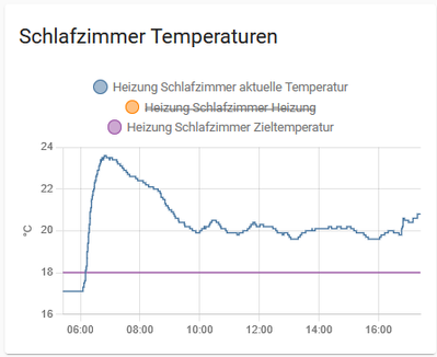

Das Schlafzimmer hat morgens zwar den gleichen Überschwinger aber bisher Null Brummen verursacht.
