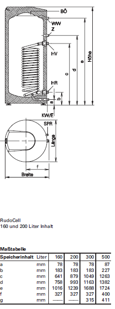

der Speicher RudoCell 160l soll durch einen VitoCell 160 l ersetzt werden.
Können die vorgefertigten Systemverbindungen zum Kessel Litola weiter benutzt werden?
Wie ich lese,
betragen die Anschluss - Höhenunterschiede bei HR nur 6 cm  und bei HV 1 cm ?

ich habe dir die Schnittzeichnung mit den Anschlusshöhen der beiden Speicher angehangen. Wenn du mit den alten Systemverbindungen hinkommst, kannst du sie sicherlich weiter benutzen.
RudoCell:
VitoCell:
Beste Grüße °fl

Durch welchen Vitocell genau, kann man den Rudocell 160l ersetzen?
MfG Köhler
Hallo KöhlerMagdeburg,
der Vitocell 300-V 160l sollte dafür annähernd passen. Die Anschlüsse sind aber nicht genau auf der selben Höhe wie beim Rudocell.
Viele Grüße °fl
