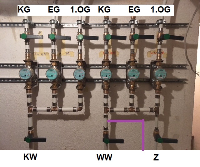

Richtiger Anschlusspunkt der Zirkulationsleitung
ich habe da eine bestimmt leicht beantwortende Frage:
Ich plane das Wasserletungssystem neu und frage mich, ob ich den Anschluß für die Zirkulationsleitung an dem richtigen Punkt gesetzt habe ?
Oder müsste die Zirkulationsleitung da verlaufen wo der lila Strich ist ?
Vielen Dank
Ralf
Öhm, in der Warmwasser-und Zirkulationsleitung darf sich kein Zähler befinden.Ansonsten wird der WW-Verbrauch laut Zähler utopische Werte anzeigen.
Oder zirkuliert das Wasser hier nur zwischen Speicher und dem Verteiler ?
Hallo, also die Leitung WW die nach unten weg geht führt direkt in den Speicher, die Zirkulationsleitung die nach unten weggeht ebenfalls.
Können die Zähler jetzt negativ beeinflusst werden, wenn "unter" Ihnen immer Wasser umherkreist ?
Das Wasser zirkuliert also nur zwischen Speicher und Verteiler ? So werden die Zähler nicht beeinflusst.
Ok danke
